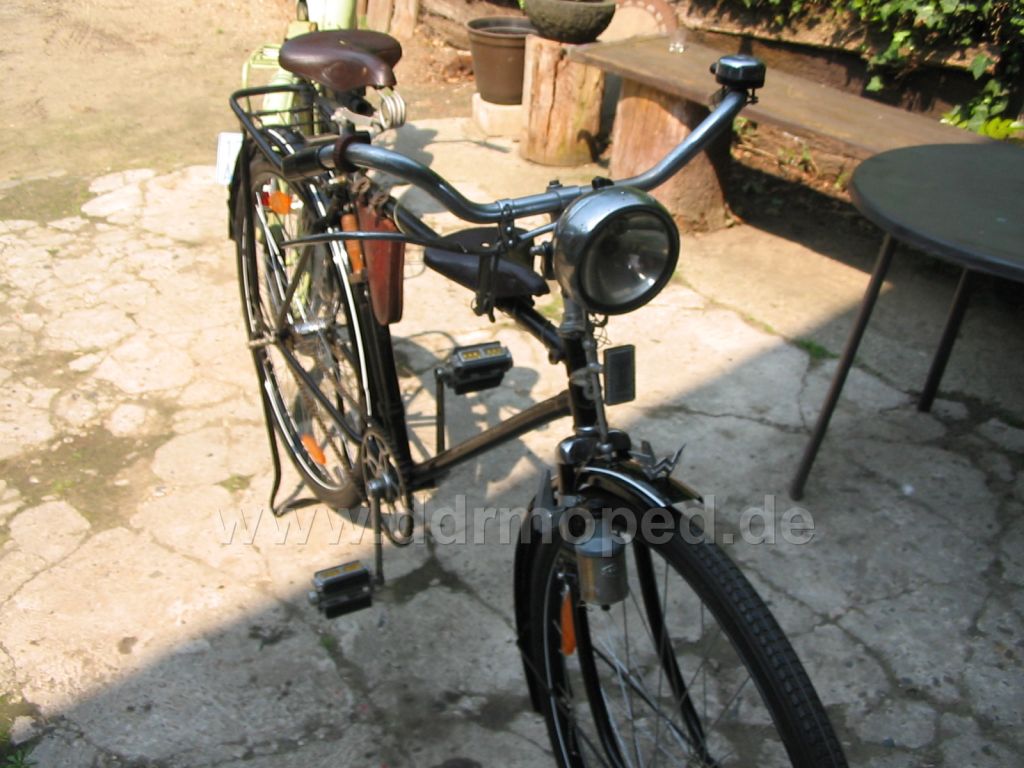

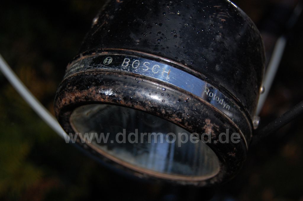

zu dem Zeitpunkt gab es beides ... jeweils zum nachrüsten...
Bei den elektrischen finde ich, passen die Bosch mit Batterie am besten, diese kommen aber auch den Karbidlampenhalter.
Geschrieben am: 25.10.2018, 19:14
Beiträge: 4096
oder die Dynamo Variante ...
