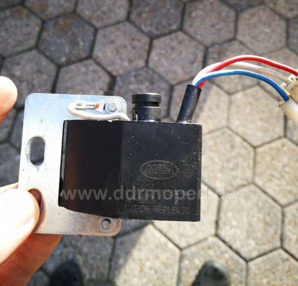

nach langer Suche habe ich den vermutlichen Fehler gefunden. Es ist die Zünspule. Sie hat rund 5 Jahre ihren Dienst getan.
Gruß Björn
Der sich nun fragt ob das auch schon jemand hatte, wie lange sie bei euch lief oder lauft _uhm.gif Herausgefunden habe ich es als ich auf gut Glück einfach Mal eine neue Verbaut habe. Danach, wieder die alte.

Meine tut jetzt schon fast 40000 km lang ihren Dienst. Verschleiß sollte da keiner sein, töten kann man sie allerdings leicht mit schlechter Masseverbindung zu Rahmen oder Motor. Ob bei Gehäuseschäden Feuchtigkeit eindringen kann, weiß ich nicht. Sind die Teile vergossen?
