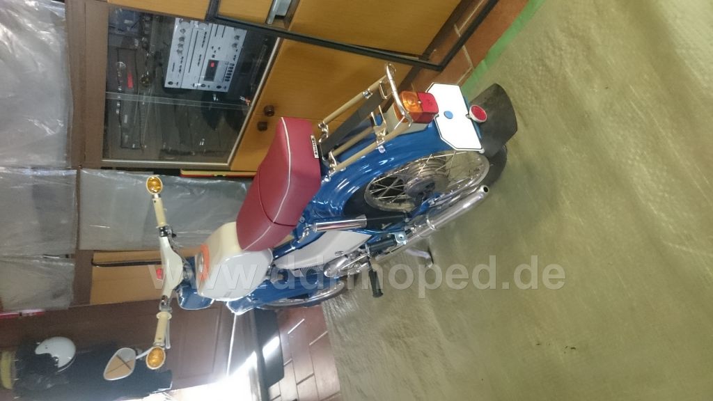

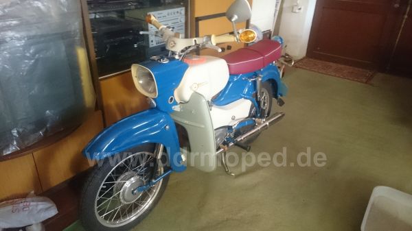

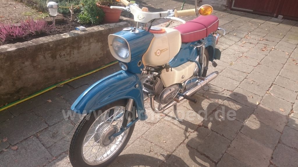

Hallo liebe Gemeinde, ich wollte mich kurz vorstellen und gleich mein gerade fertig gewordenen 66er Sperber präsentieren biggrin.gif
Ich bin Mario, 34 Jahre alt, komme aus Ponitz, bin selbstständig und habe eine Metallbau Firma.
Der Sperber ist seit 1966 im Familienbesitz, war das erste Moped meines Vaters und ist seit ein paar Tagen wieder im Neuwagenzustand biggrin.gif

Bei der Restauration hab ich versucht so nah am original zu bleiben wie es ging!
Auch so viel wie möglich original Teile wieder aufzuarbeiten.
Sollte irgendwas nicht zum Baujahr passen oder anders sein, würde ich gern um Aufklärung bitten _clap_1.gif

Die Markteinführung mit Ende 1966 ist etwas spät angegeben . Die Serienproduktion des Sperber wird mit dem 16. Juni 1966 angegeben . Es ist also davon auszugehen, dass die ersten Sperber so etwa Ende Juli 1966 in den IFA-Verkaufsfilialen standen . wink.gif
Da gab es noch eine ziemlich lange Vorlaufzeit .
Ich kann nicht recht erkennen, ob deiner noch die alten "Ochsenaugen-Blinker" verbaut hat . Die waren bis 1967 noch "in" .
Fitz1984
Geschrieben am: 10.10.2018, 21:55
Beiträge: 25
Mitgliedsnummer.: 10260
Mitglied seit: 27.09.2018
Ja, die alten Blinker sind noch verbaut, Alu Rändelmuttern, Alu Distanzstück am Lenker, grauer Gummi um die Hupe, Elfenbeinfarbener kickstarter und schalthebelgummi, alter Gepäckträger mit den ovalen Löchern. biggrin.gif
