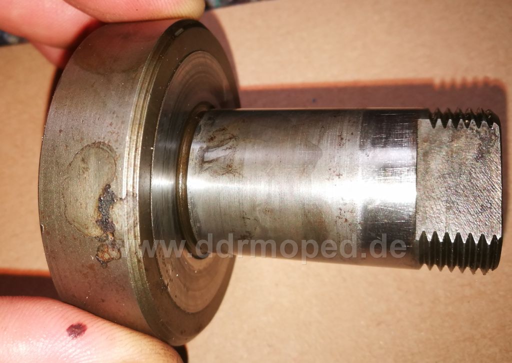

So, habe den Motor mal zerlegt und gereinigt. Dazu die prima Anleitungen hier im Forum verschlungen, Danke an Norbert und die anderen, die dieses Wissen angehäuft haben! thumbsup.gif
Ich habe noch keinen gebrauchten, alten Motor regeneriert, daher bräuchte ich euren Rat, welche Teile noch ok sind und welche nicht. ich zeig einfach mal, was da ist:
Das Teil sieht ok aus denke ich. Die verfärbte Stelle ist ganz glatt, wenn man drübergeht...
