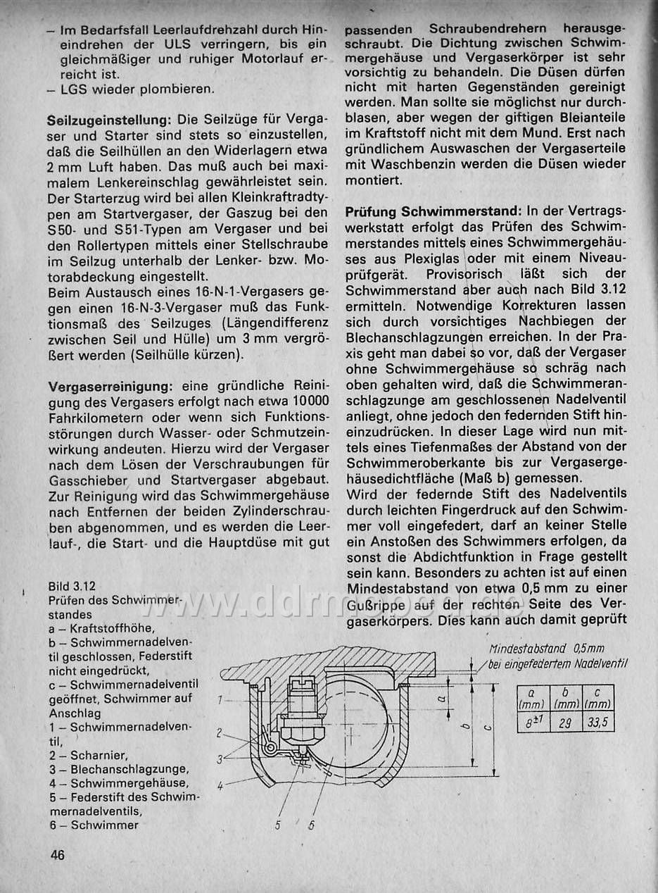

Ist zwar für die /1er Typen, aber bis auf die Elektrik für dich brauchbar. Achso, hier legen sich viele auf die 8mm fest, laut Zeichnung in dem Bereich. also zwischen 7mm und 9mm Kraftstoffhöhe. Wichtiger ist aber auch auf den Hub zu achten, weil sonst bei schneller Fahrt der Vergaser leergezutscht wird, da die Schwimmernadel nicht weitgenug öffnet. ebenso wichtig ist ist ein fester Sitz des Gummipömpels vom Startvergaser. Sonst hast du unerklärliche Phänomene.
