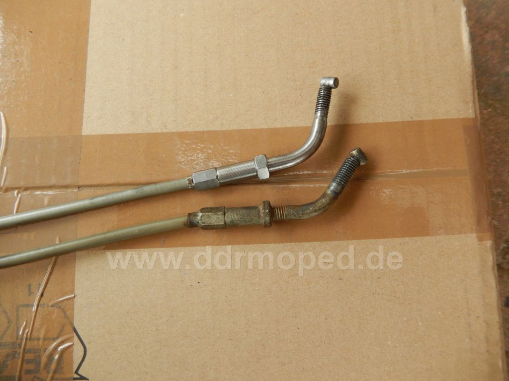

ich hatte mir einen Seilzugsatz (MZA) gekauft.
Es passte alles erstaunlicherweise wunderbar, auch die Farbe silber sieht original aus.
Leider ist irgendwie die Seele zu kurz oder das Seil zu lang.
Gibt es da unterschiede im Vergaser oder Gasgriff?
Essi ist Bj 61 und alte Ausführung.

Hat der Nachbau Seilzug oben das Metallwinkelrohr?
Also ist es wirklich ein Essi Gaszug?!

Der Rest bez das ander Ende ist gleich.

Ist wahrscheinlich SR1 (Funktionslänge 150mm).
SR2 hat Funktionslänge 47mm.
Geschrieben am: 28.07.2018, 17:20
Dann ist es einfach Pfusch.
Der Schaltzug hat zwar auch diesen Winkel, aber andere Nippel dran.
Mfg Andi
Geschrieben am: 28.07.2018, 17:21
QUOTE (Wolfgang @ 28.07.2018, 18:19)
Der SR1, Wolfgang, hat aber oben kein Nippel dran, sondern wird mit der Madenschraube im Gasgriff befestigt.

Zum 1. das und zum 2. gibt es zwei Ausführungen Bowdenzüge, je nach Variante des Gasgriffes.

oh, da wird doch den letzten 57 Jahren keiner etwas umgebaut haben. wink.gif
Evtl. finde ich noch einen passenden Gasgriff.
Weiss jetzt jedenfalls was den Unterschied ausmacht.
Danke!

Na dann kürze doch lieber das Seil um 28 mm. Das geht bestimmt schneller. wink.gif
Beim alten Gasdrehgriff (bis 61) diente die Bremsfeder als Anschlag. Daher musste der Bowdenzug auch länger sein. Bei der dann neuen Variante war das Führungsrohr der Anschlag.

Danke für die Info!
Habe ihn gleich gekürzt.
Das Nippel war wohl gepresst und wollte nicht so richtig.
Ein passendes Messingstück war aber schnell gefunden.
Gruß Bernd

Dein altes Gasseil ist ja auch ganz paar Umdrehungen an der Stellschraube heraus gedreht. Klar, dass es dann kürzer ist.

laugh.gif Aber nicht so weit, um soviel Längenunterschied zu erzeugen.

Trotzdem sollte man vor dem vergleichen ein gleiches Ausgangsmaß schaffen, da das gekürzte Seil dann vmtl. zu kurz ist.

Es waren gefühlte 5 cm, der Nachsteller reichte nicht.
Es wurde jetzt alles geklärt und angepasst, da muss keiner mehr in den Krümeln suchen ;-)
Es funktiniert nun.

Es kann möglich sein, dass du einer der ersten Nachbauten erwischt hast, denn die passten hinten und vorn nicht und mussten immer angepasst werden.
