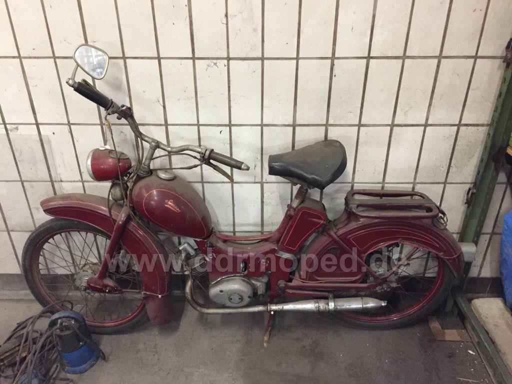

Hallo zusammen,
ein Bekannter spielt mit dem Gedanken eines SR 2 Erwerbs und hat jetzt aber gegrübelt, ob die Farbe original ist? Er hat mir leider nur einen kleinen Bildausschnitt zukommen lassen (ist nicht so technikversiert biggrin.gif)
Für mich sieht die Farbe auch etwas zu hell für Maron aus, es könnte aber auch am Kunstlicht auf dem Foto liegen.
Was mich noch grübeln lässt: das fehlende Emblem und der Schriftzug. Ist dieser nicht irgendwie verkehrt herum aufgemalt? Ich bin jetzt nicht so bewandert was das angeht, vielleicht gab es ja Modelle, die anders lackiert wurden (vllt Export-Modell o.ä.).
Wäre super, wenn ihr mir sagen könntet, ob es Original oder (gut?) nach gepinselt ist. Danke schon einmal! smile.gif
LG, Rico
Geschrieben am: 18.07.2018, 14:15
Der Zusatz "Exportausführung" ist immer gut für die Preisschraube. laugh.gif tongue.gif
Es wird sich vermutlich um eine Nachlackierung handeln. Genaueres wäre sicher mit einer besseren und größeren Bildauswahl zu sagen.

QUOTE (der Lehmann @ 18.07.2018, 14:15)
Sage deinem Kumpel, er soll den SR sofort kaufen. Das ist quasi die Blaue Mauritius unter den Essies. Super selten mit dieser Lackierung, ein Einzelstück. ph34r.gif

Ok die Ironie höre ich schon heraus, ist also nicht der Original Lack. ^^ Hilft ja schon einmal bei den Verhandlungen, danke. Ich frage morgen mal, ob er noch besseres Bildmaterial hat.

Ja bei den Export Essis hat man die Schriftzüge schief aufgeklebt, Lack aus dem bBaumarkt verwendet und beim linieren gern mal den ganzen Tank umrahmt. Die leute kaufen dennnoch lieber sowas verfriemeltes so lange es glänzt als was originales mit etwas rost.

Und ich dachte schon an den SR3 (Zaunkönig). Wenn der Schriftzug, der in der Form meist hinten ist, nach leichten Kater aussieht, oje. Das riecht nach viel Arbeit, bevor die richtig läuft.

hier das ganze Bild.
Ist jetzt schon 200 runtergegangen.
Hatte es wegen der Lackierung aber gleich ausgeblendet.

Der Sattel ist vom SL1, also auch nicht original.

QUOTE (Wombat45 @ 22.07.2018, 19:56)
Kann es sein, dass der SL1 Sattel zu DDR Zeiten als offizielles Ersatzteil für den SR2/E von Simson in den Markt gebracht wurde, und der originale Sattel nicht mehr als Ersatzteil angeboten wurde? Ich finde, man sieht den SL1 Sattel viel zu oft am SR2/E, in Anbetracht der wenigen verkauften SL1 können diese ganzen Sättel nicht von SL1 Fahrzeugen stammen.
Mein Fuhrpark
Geschrieben am: 23.07.2018, 08:17
QUOTE (Otto @ 23.07.2018, 08:56)

Es gibt soviele Fahrzeuge mit brauchbarem Originallack zu akzeptablen Preisen wenn man geduld hat u den Markt Beobachtet. Kann den "sech" um so einen "Haufen" nicht nachvollziehen.

Es kommt auch immer auf den Wohnort an.
Hier in der Pfalz gibt es günstige SR2 wie Eisberge :-)
... und wenn dann halbwegs erhaltene im 4stelligen Bereich.
Wenn Du dann jedes Mal 500Km zur Besichtigung fährst ist es auch unwirtschaftlich ;-)
Ich habe das schon mehrmals gemacht, ist aber schon ein Abenteuer.
Auf den Fotos sehen sie immer gut aus und in Natura kommen dann gefälschte Typenschilder, Splinte im Handbremshebel, defekte Fußbremse und die Bemerkung "eigentlich ist er fahrbereit, es muss nur noch etwas gemacht werden. Der Motor sollte auch noch geprüft werden"
Innerlich willste dann schonmal ausholen.
Ich bin dann lieber mit den Wohnwagen eine Woche nach Sachen-Anhalt zum Camping gefahren und hatte dort nach der 3. Besichtigung Glück.
Würde auch keinen Stress machen oder mich dann halt gleich auf ein Haufen Arbeit einstellen.
