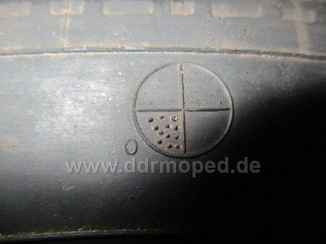

Hier ein orig. K30
Vielleicht ist die "0" neben dem Kreis 1970 oder 1980 ?!

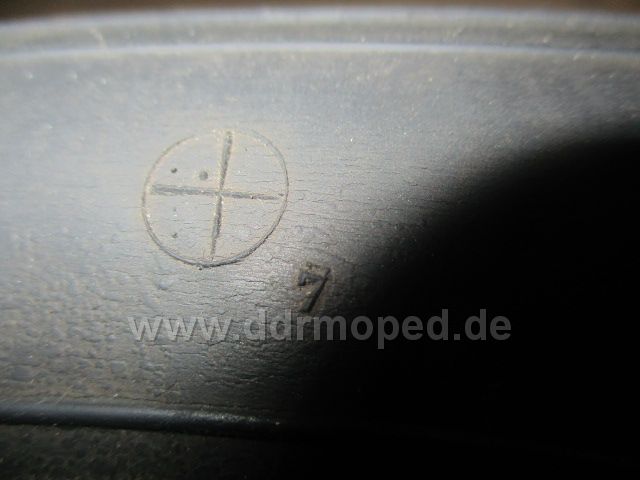

Und hier ein K4 mit einer "7" daneben

DOT wird man auf Pneumant vor 1990 kaum finden, eher diese Hyroglyphen. Die Zahl daneben ist Tatsächlich die Jahreszahl ohne 19. Der Kreis stellt die Quartale dar. Ist auch so auf Fahrradreifen zu finden.

Dann habe ich einen K4 aus 197 n.Chr. laugh.gif Wird wohl dann der älteste noch bekannte K4 sein.

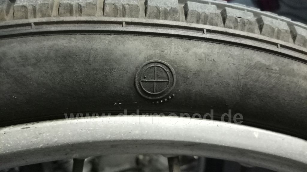

So ich habe Bildmaterial beschafft.
Die Ältesten Reifen konnte ich auf dem SR2 finden. Das sind "Motortyp Spezial" mit dem doppelten Ring. Keine weiteren Angaben finden sich sonst drauf, bis auf die Abmaße.

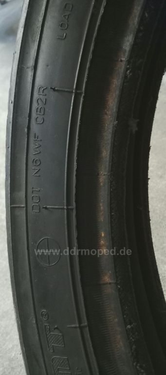

Sowie ein Modell von Pneumant mit vielen Daten: DOT; der Kreis und Produktionswochen.

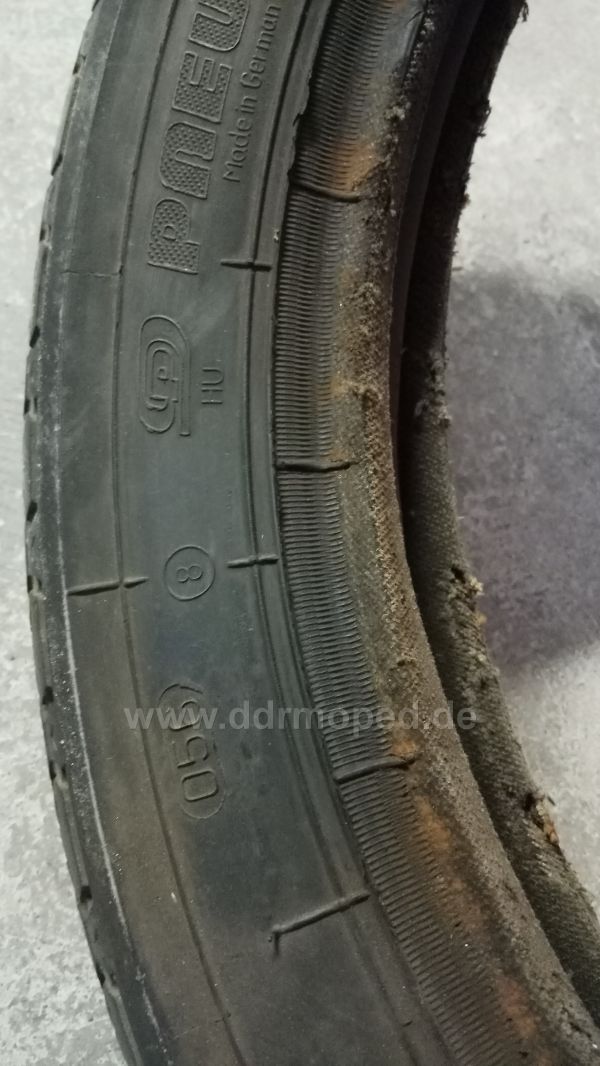

Teil2 vom Pneumant :

Ich denke Mal ab 1985 wurden bei Pneumant aus Exportgründen die DOT eingeführt. Da schließlich die Zweiräder exportiert werden sollten.

In den Achtzigern war es zumindest so ,dass in einem Kreis drei Ziffern standen . Die ersten zwei standen für die Produktionswoche, die letzte für das Jahr .
