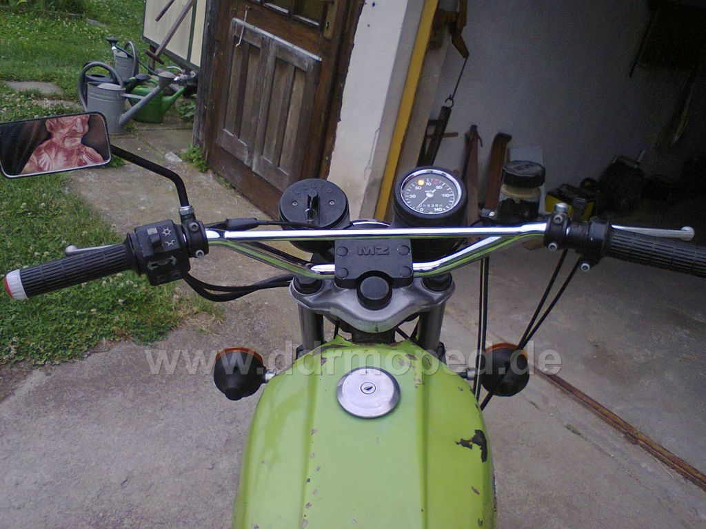

QUOTE (Paratek @ 28.04.2018, 17:32)
Blinker usw gibt es ja bei meiner nicht Ets 125 von 69
Dann ist das auch nicht der original verbaute Tacho.
Ist aber egal, da gibt es Tachos, die sehen genau so aus,
haben aber keine Doppelbelegung. Also keine 2te Kontaktfahne.
Waren in ES/1 und ETS verbaut.
Aber wie schon geschrieben. Es gibt sehr schöne Schaltpläne.
http://www.moser-bs.de/MZ/Schaltpl%e4ne/Bi...tplaene_mz.html
oder mal bei Ost2Rad schauen.
@ Frezi: Da die ETZ 250 auf Standard aufgebaut ist,
Gruß Svid (Thomas)
