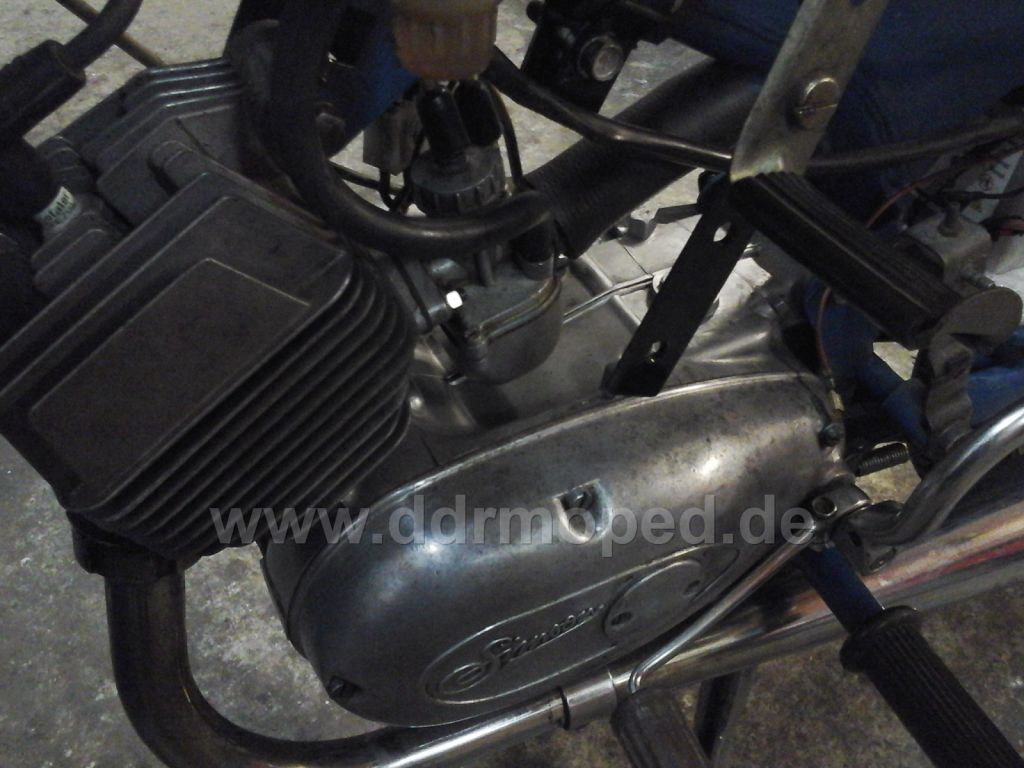

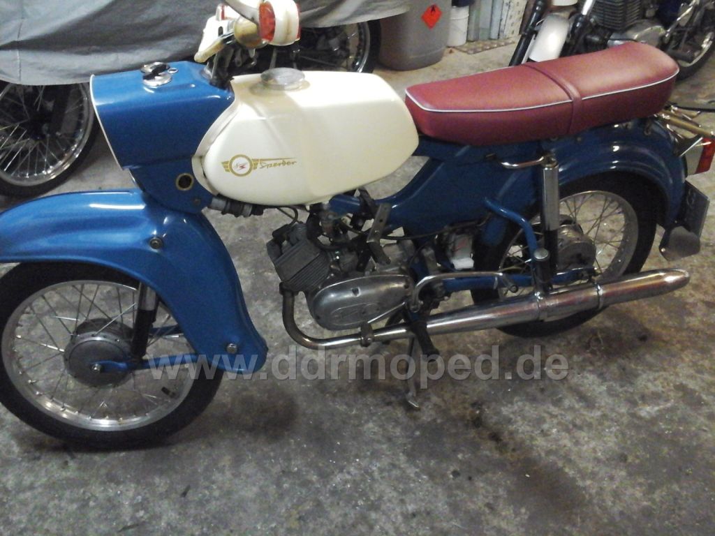

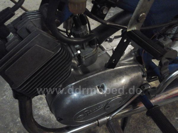

Hier mein Sperber

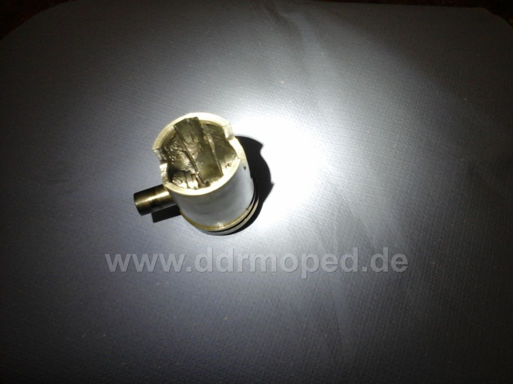

Der Zylinder wurde von Fischer in Magdeburg geschliffen.
Hatte sehr schlechte Erfahrungen mit ihm bezüglich diesem Zylinder.
Beim abholen bei ersten mal hatte er mir nen anderen gegeben,meiner hatte ne kleine Kerbe an der Kühlrippe. Wollte meinen wiederhaben.
Nach langem nachbohren gestand er meiner sei Runtergefallen und ne Rippe ab.
Dann bekam ich einen mit gerissenem Anguss,dort wo der Vergaserbolzen reinkommt. Den hab ich nicht mitgenommen. Er gab mir nen anderen den ich montierte, mir dann aber ein Kolbenring wegflog,weil der Stift sich verabschiedet hatte. Dann bekam ich wieder nen Anderen mit angeblich originalem Kolben.
Ob due Vibrationen vorher waren weiss ich leidernicht mehr.
Heute habe ich mal eine gebrauchte Garnitur von mir montiert und die Vibrationen sind weniger. Der Motor klingt anders und die Leistung fühlt sich nach kurzer Probefahrt besser an.
Kann mich noch entsinnen dass Fischer mir sagte er habe die Laufbuchse getauscht um mir meinen Zylinder zurück zu geben,ich wollte halt ein langes Krümmergewinde um die alte Ausführung der Krümmermutter aus Alu zu nutzen.
Bei meiner Motorrevision habe ich SKF Markenlager und eine MZA Kurbelwelle verbaut.
Bei der Montage habe ich mit Kühlfachkälte und Herdplatte gearbeitet.
smartsurfer81
Geschrieben am: 16.04.2018, 21:12
Beiträge: 1465
Mitgliedsnummer.: 7045
Mitglied seit: 01.01.2014
Das ist der besagte Originalkolbem.
Im Vergleich zu meinem den ich noch hatte sieht der Guss innen deutlich gröber und unsauberer aus.
Das Einbauspiel kann ich leider mit meinen analigen Messmitteln nicht ermitteln.
Gefahren bin ich die Fischergarnitur ca. 1000 Kilometer.
