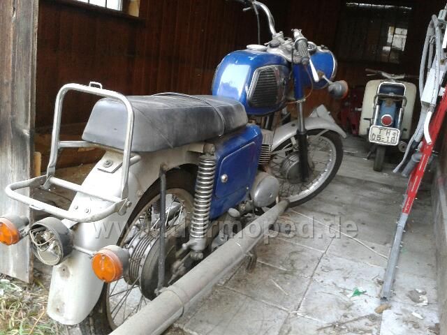

Aber jetzt erst mal ein Bild vom Ausgangszustand:

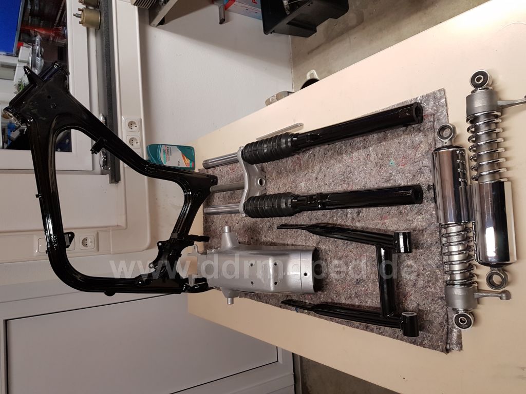

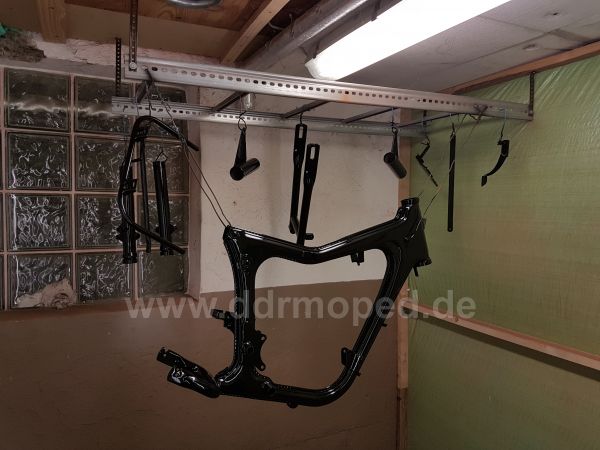

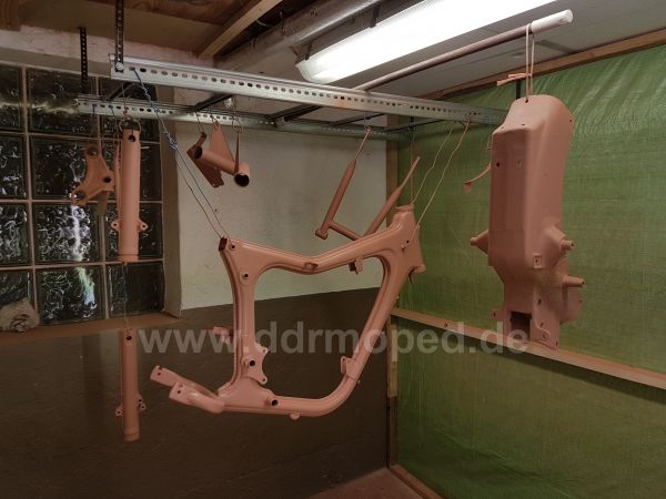

Dann gings ans zerlegen und lackieren:

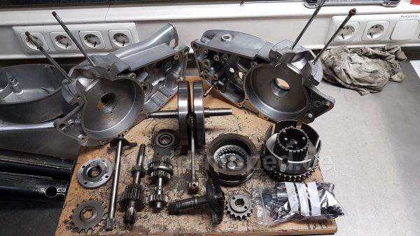

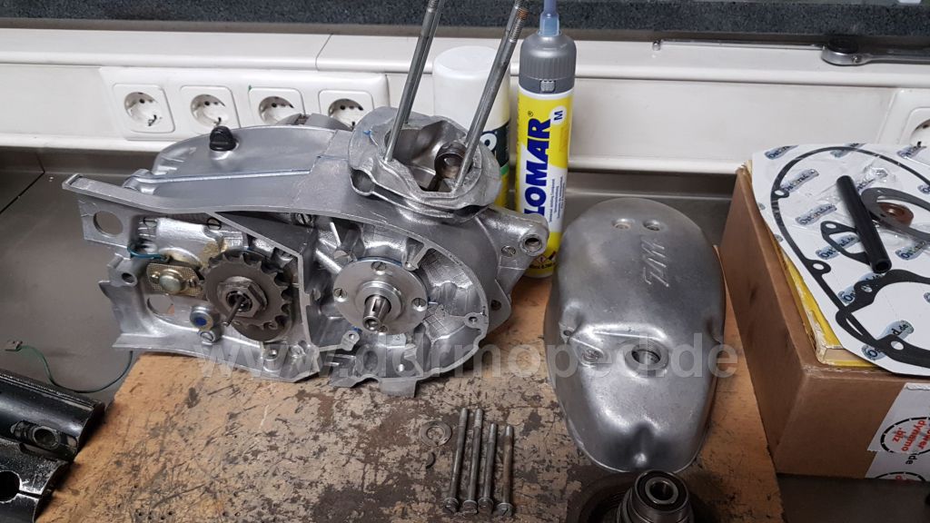

Der Motor machte ursprünglich keinen schlechten Eindruck, bis der Zylinder runter war und ich die Kurbelwelle drehte. An zwei Stellen lief sie schwerer, was aber von den Kurbelwellenlagern kam. Verbaut wurde dann noch ein DDR-Zylinder mit 1. Schliff und Megu Kolben sowie eine Powerdynamo Zündanlage.

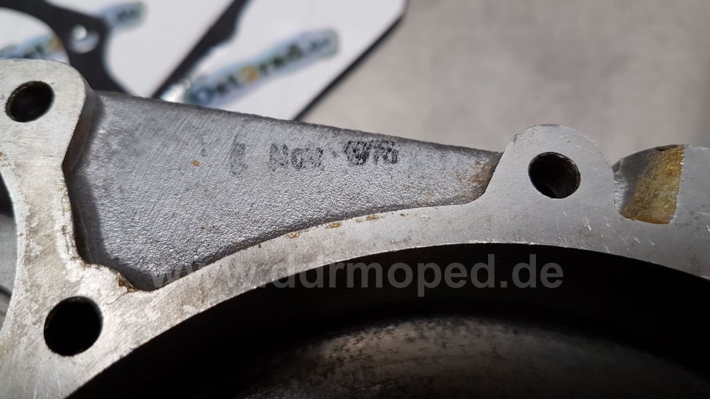

Nettes Detail am Rande:

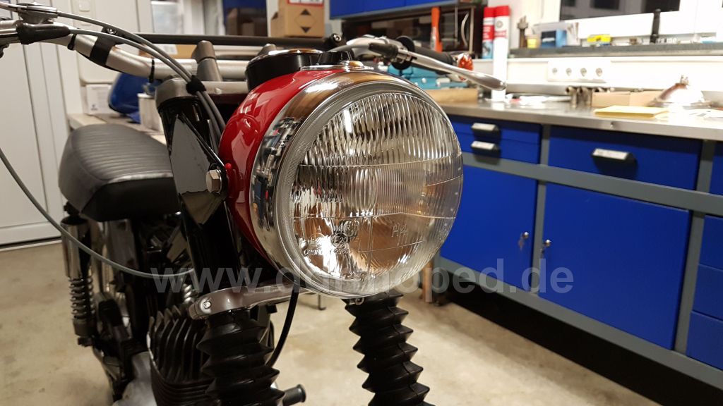

Da durch die elektronische Zündung 12v vorhanden sind, habe ich auf H4 umgerüstet.

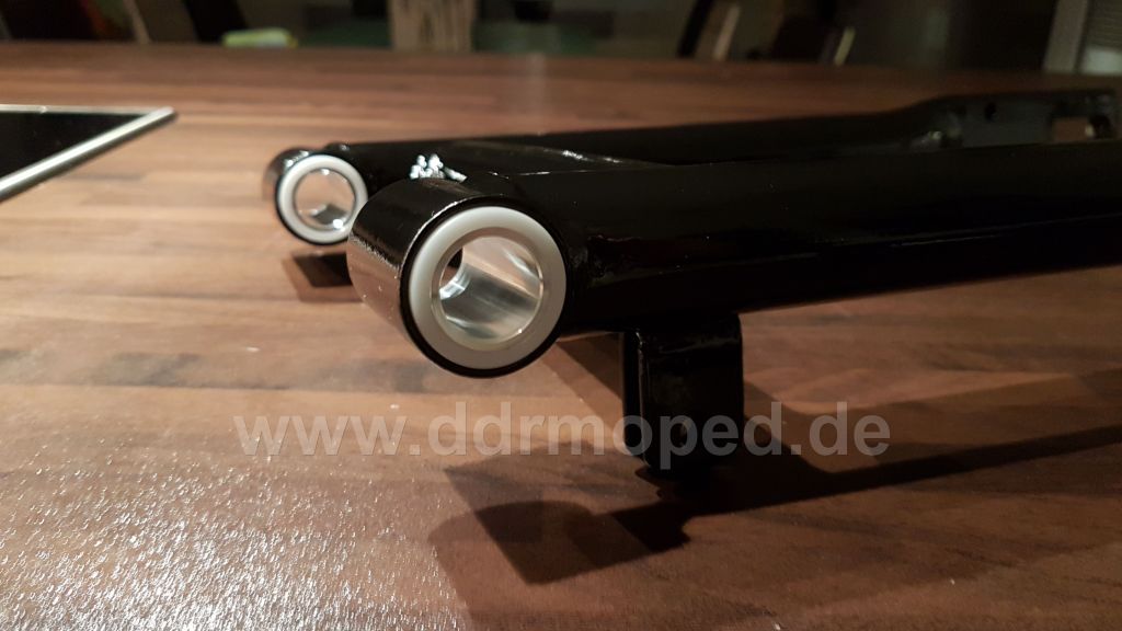

Die Schwinge bekam neue Buchsen:

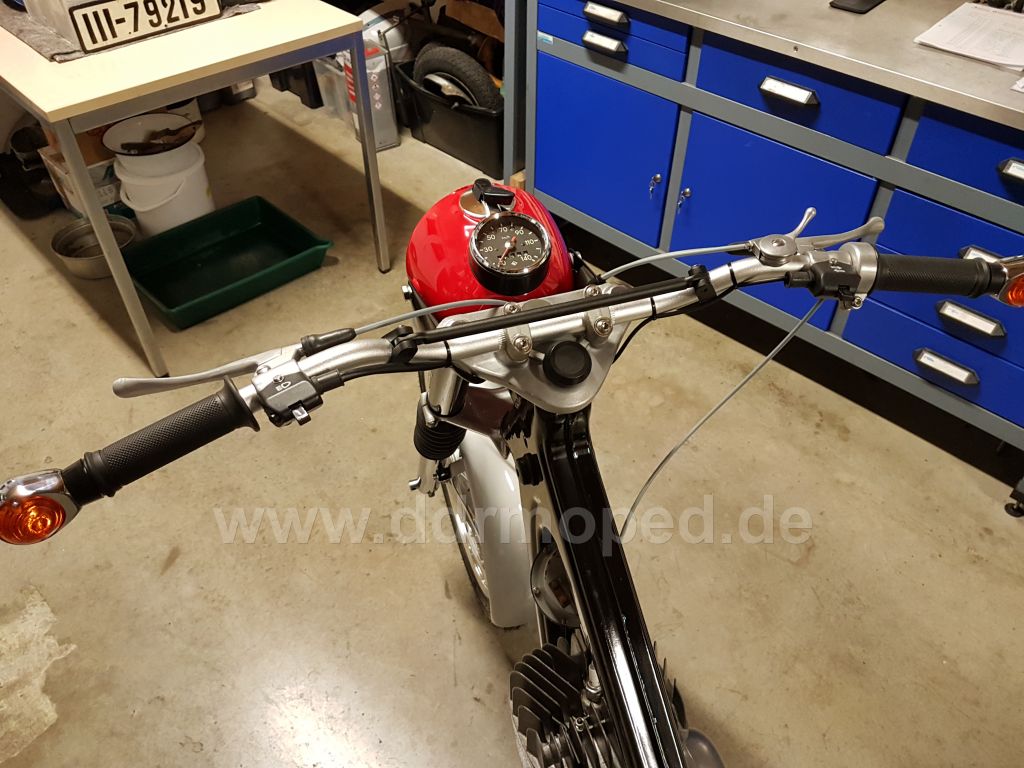

Fürs bessere Handling entschied ich mich für einen Alu-Endurolenker und für die Optik gabs Lenkerendenblinker.

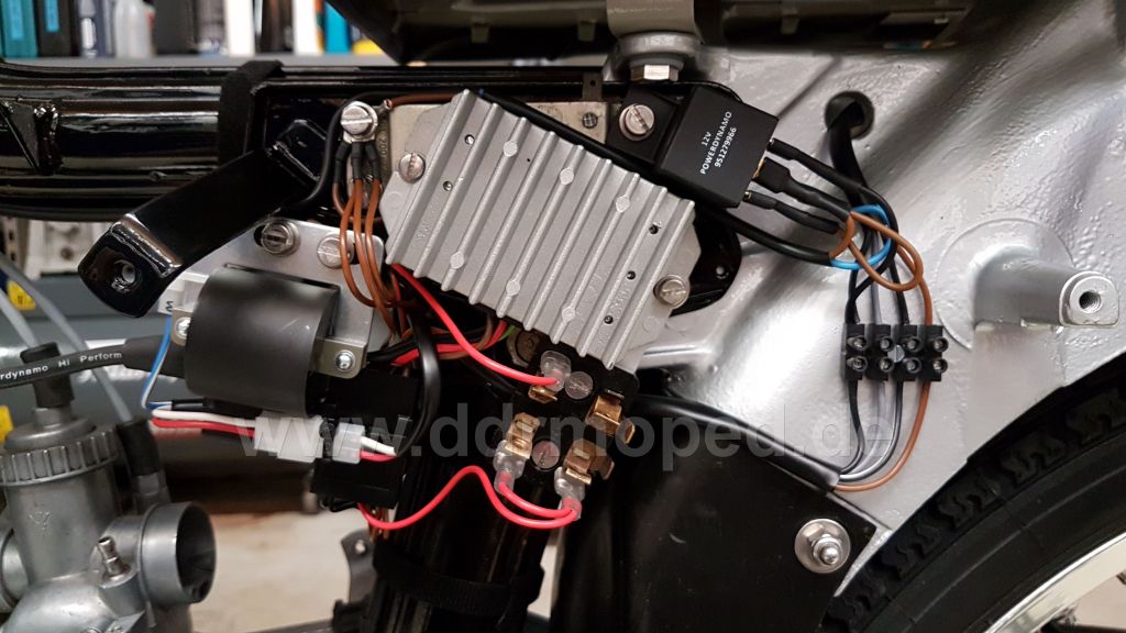

Elektrikzentrale:

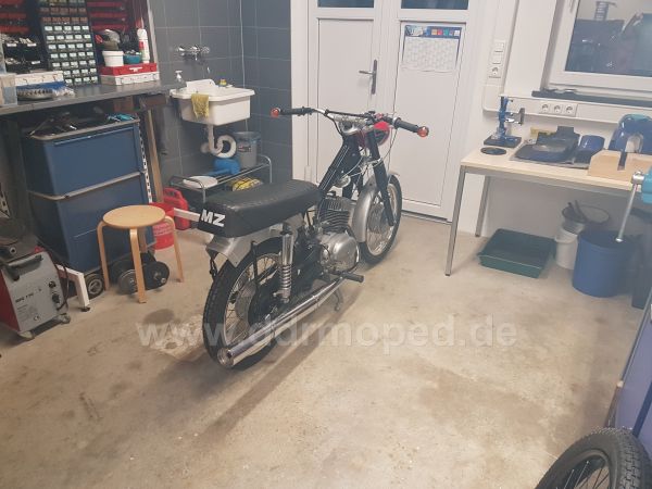

Erster Probelauf:
