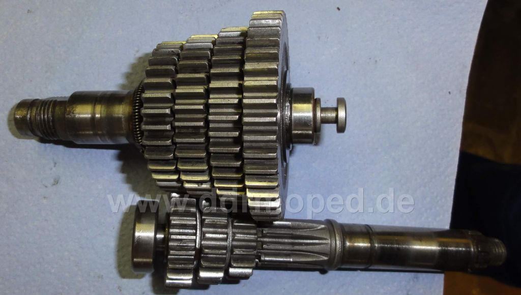

hab schnell mal einen Motor gemacht auf dem Foto sind gut die Wellen zu sehen einmal die Festwelle und die Hohlwelle (Abtrieb)

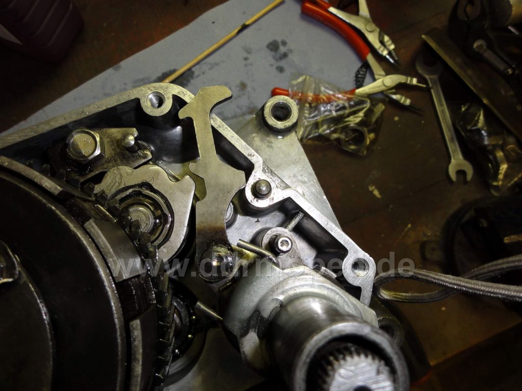

gs51
Geschrieben am: 24.02.2018, 18:26
Beiträge: 1028
Mitgliedsnummer.: 9199
Mitglied seit: 14.11.2016
hier siehst du wie die Schaltwalze auszusehen hat
gs51
Geschrieben am: 24.02.2018, 18:28
Beiträge: 1028
und hier ist die Ausgleichsscheibe von der Schaltwalze zu sehen
GRuß Heiko

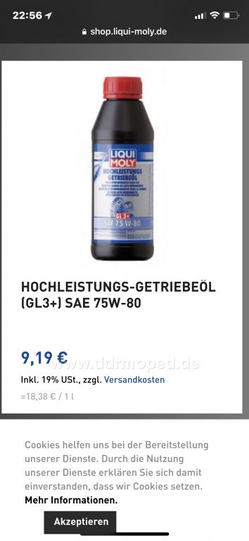

Wie gesagt, die Schaltung einzustellen hat keine Erfolg gebracht. Öl ist neu und Kupplung trennt sauber, habe ich eingestellt. Öl habe ich siehe Bild drin.

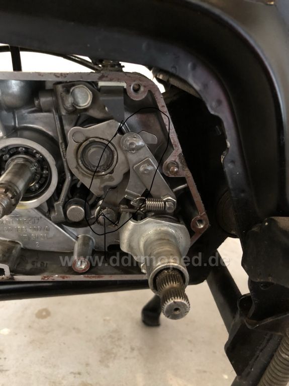

Ich habe mal, aber nur auf Verdacht, die m.E. Defekte Teil welches nie richtig eingerastet ist beim Einstellen (das Teil welches an der Kickstarterwelle drüber gemacht wird von dem so ein Hebel hochführt der sich beim Schalten in das Teil hängt, wo sich dreht und beim Leerlauf den Kontakt trifft damit’s Lichtle leuchtet im Tacho)... mal sehn ob das Abhilfe schafft. Beim einstellen ist mir aufgefallen das die nie richtig eingerastet ist.

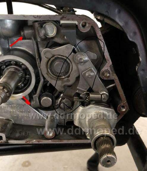

Hallo meinst du das Teil ?(da ist hinten noch eine Feder, die den Hebel Richtung Schaltwalze drückt) mache doch immer Bilder, dann versteht man besser was gemeint ist, ich glaube aber, das die Schaltung noch nachgestellt werden muss. manchmal reisst auch die Schweißnaht oben an der Schraube wo die Schaltung eingestellt wird
GRuß
go87
Geschrieben am: 26.02.2018, 20:35
Beiträge: 26
Mitgliedsnummer.: 9918
Mitglied seit: 17.02.2018
Hier das Bild, das eingekringellte meine ich. Da kam mir die Feder da am Pfeil ausgeleiert vor. Die Schweißnaht oben ist fest
