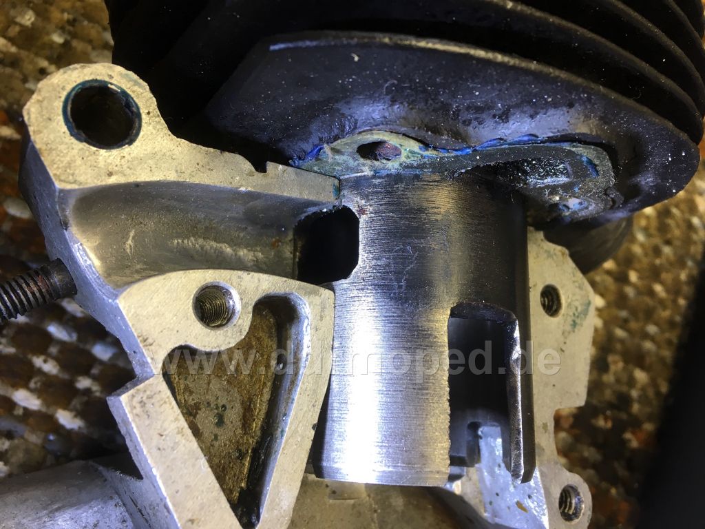

Heute konnte ich mich endlich mal wieder mit dem Motor beschäftigen, habe meinen Ersatzmotor zerlegt. Diesen 2,3PS Zylinder werde ich mir nun dich nicht holen. Beim begutachten der Teile ist mir folgendes aufgefallen. Es ist bereits ein KRo RH Zylinder mit 2,3 PS verbaut gewesen, auch die Gehäusehälften wurden vom Vorbesitzer bereits an den Zylinder angepasst. Nun gut, jetzt hab ich das schon so liegen. Also denke ich gerade darüber nach den Zylinder aufarbeiten zu lassen und mit neuem Kolben zu bestücken. Bei der Kurbelwelle die verbaut war ist das pleuel verzogen. Bevor ich die Kurbelwelle jetzt regenerieren lasse (mit neuem Pleuel), kommt mir die Frage auf ob die Kurbelwelle dafür überhaupt geeignet ist, oder ob ich dann eine andere benötige.
Die Motorteile werden alle gereinigt und auf Verschleiß geprüft, anschließend soll der Motor wieder zusammengebaut werden. Das ganze dann mit diesem Zylinder, bleibt nur noch die Frage ob das ganze dann mit dem NKJ 123-4 läuft oder welcher Vergaser dann die bessere Wahl wäre.
Anbei die Bilder vom Zylinder und den bearbeiteten Motorhälften.
