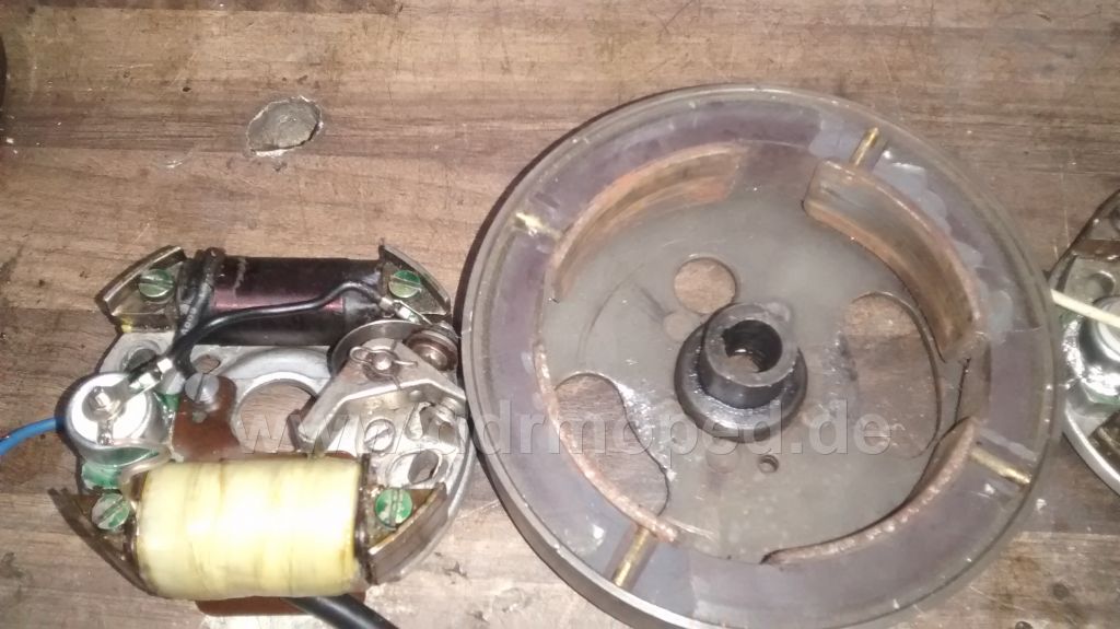

Ich habe momentan meine liebe Not mit 2 MAW Motoren welche ich überholt habe.
Es handelt sich um einen A5.2 und einen A5.3.
Ich habe neue Zündspulen von Herrn Pfeiffer verbaut und auf der Zielgeraden musste ich feststellen,dass eine Zündung nicht funktioniert. Meiner Ansicht liegt es an einem zu großem Polrad.Im eingebauten Zustand habe ich einen Abstand von 3mm zwischen Magnet und Spule. auch ist das Polrad im Innendurchmesser 4mm größer,ich glaube 90mm im Gegensatz zum anderen Polrad mit ca 86mm. Beide Polräder zu tauschen funktioniert auch nicht,da das kleinerer gar nicht auf die andere GP passt.
Zusätzlich ist mir noch aufgefallen,dass das größere Polrad kaum noch magnetisch ist.
Nun zu den Fragen: 1. Ist der große Abstand von 3mm zwischen Polrad und Spule normal?
2. Könnte ich mein altes Polrad aufmagnetisieren lassen und falls ja wer bietet so etwas an?
3. Brauche ich eine anderes Polrad?
MFG Daniel
Im Bild handelt es sich um das obere Polrad

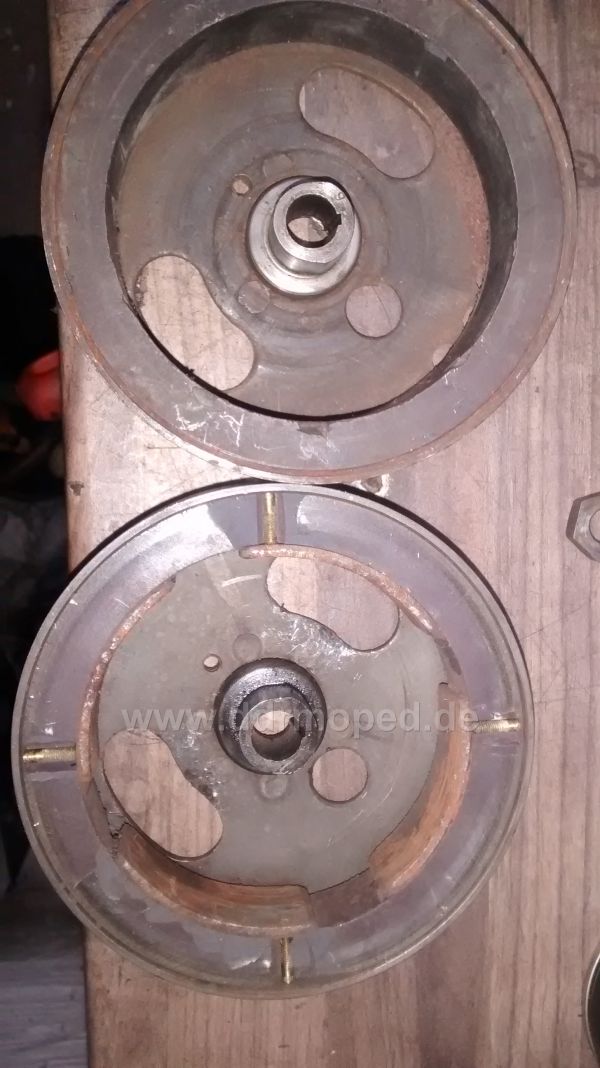

Geschrieben am: 17.12.2017, 13:25
Hallo.
Vorweg, ich habe von MAWs keine Ahnung, aber wenn ich mir dein Bild anschaue fällt mir auf, dass im unteren Polrad 4 Platten verbaut sind, die das obere nicht hat.
Erklärt das nicht schon den Unterschied von 86 zu 90mm ?!
Mfg Andi

Ich bin kein Experte und kann nur von meinen MAWs bisher berichten, und dort waren immer Polräder wie das untere verbaut.
Wie Andi schon schrieb, erklären die montierten Bleche den Größenunterschied im Inneren des Rades. 3mm Spiel wären auch viel zu viel, das Rad darf gerade so an den Magneten vorbei sausen (<1mm).
Ich verstehe nur nicht ganz, wieso das untere Rad nicht auf deine Platte passt. Hast du die Platte mal "locker" gelassen, nicht, dass sie nur im Rad irgendwo verkantet.
Das obere Rad verstehe ich sowieso nicht so ganz, eine Induktion kann doch nur stattfinden, wenn mehrere Magnete verbaut sind (wie gesagt, bin kein Experte was das angeht).
Also an deiner Stelle würde ich nochmal genau überprüfen, wieso das untere Rad nicht passt, denn das wäre definitiv die richtige Wahl.

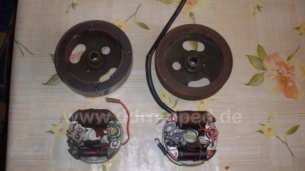

essiquäler
Geschrieben am: 18.12.2017, 17:04
Beiträge: 2712
Mitgliedsnummer.: 1154
Mitglied seit: 06.03.2008
Gut zu erkennen links die alte rechts die neuere Ausführung.Mit grünen Lack ist immer die alte Ausführung und kleiner Durchmesser.
Grüße Gerald
