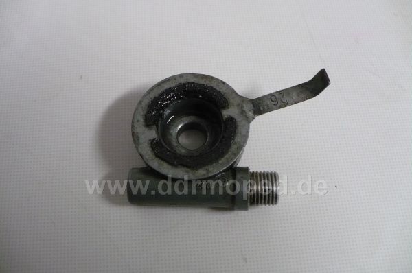

Zum Schluß bitte ich um Mithilfe.Was ist das für ein Tachoantrieb im Anhang
8mm Achse und 26 " ?
Gruß Ha-Jü
