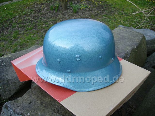

Habe nun Erikas Maske mit Hammerschlag probeversilbert...!
Normalen Lack schleift man ja nochmal um Farbnebel zu entfernen mit 2000er oder ich nehm Rot/Weiß. Wie ist das bei Hammerschlaglack?
Thomas

Also mein Blaues Wunder hab ich nicht nochmal poliert. wink.gif Ich weiß nicht, ob da nochwas machbar wäre, mal Probieren...

Ich persönlich hatte ja im vergangenen Jahr die Ehre mich mal etwas ausgiebiger mit dem Thema Hammerschlaglack und dessen Verarbeitung an meinem KR50 zu beschäftigen...
Also, ich weiß nicht so recht warum ein frisch lackiertes Teil beschliffen werden muß-sollte. hmm.gif
Das Überschleifen mit sehr feiner Körnung dient nur dem Wegpollieren von evtl. aufgetretenem Sprühnebel.
Das Besondere an dem Hammerschlaglack ist seine etwas eigenartige Oberfläche im Gegensatz zu normalem Lack.
Die Oberfläche ist etwas wellig, ähnlich von Emaillierte Teilen und daher kommt auch nicht der Hochglanz zu stande. Bei meinem Ergebnis bin ich aber mit dem Tiefenglanz durchaus zu frieden und ich kann nicht nachvollziehen wieso man da nachpollieren will.
Wichtig ist nur, dass eine gewisse Farbdicke in einem Arbeitsgang aufgetragen wurde. Nach dem Verlaufen und Trocknen ist eine sehr gute Oberflächengüte mit entsprechendem Glanz ereichbar.
