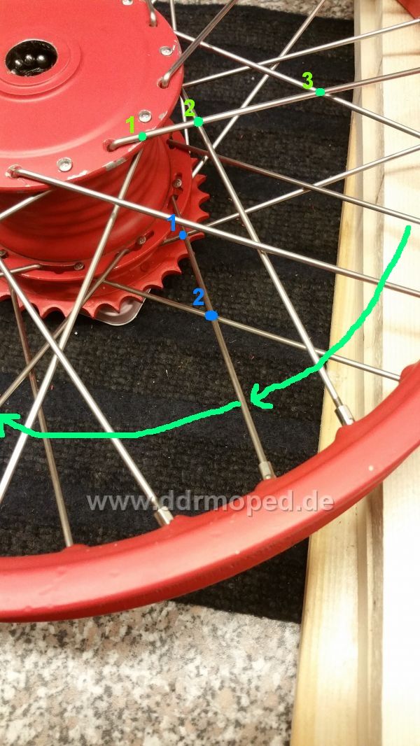

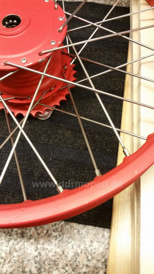

kann mir jemand sagen ob ich meine Hinterradfelge richtig eingespeicht hab oder wo der Fehler ist?
Problem ist dass ich die Speichen auf der Seite des Kettenrades nicht fest genug bekomme.
Meine Speichen sind auch 175mm lang, laut Handbuch sollten diese ja nur 172mm lang sein.
Wenn ich die Nippel ganz andrehe sind die Speichen immer noch extrem locker.

3mm können viel ausmachen. Denk drann, die Gewinde sind gerollt umd nicht geschnitten.

der Fehler ist auf deinem Bild zu sehen. Hat nur ein bisschen gedauert, bis ich eine Idee zur Veranschaulichung hatte.
Die Speichen kreuzen sich immer 3 mal auf der gleichen Nabenseite. Auf der linken Seite des Rades auf dem Bild ist das auch so zu finden (grün markiert). Auf der Kettenradseite sehe ich aber nur 2 Kreuzungen (blau markiert). Die Speichen stehen zu steil und müssen, so wie mit den grünen Pfeilen angedeutet, im Felgenring jeweils 4 Punzen weiter gesetzt werden, während sie in der Nabe im gleichen Langloch bleiben. Dann passt auch die Länge.

Wenn Du nach Bernds Anleitung vorgehst, liegen die Speichen an der Kettenradseite auch wieder am Ende der Langlöcher. thumbsup.gif
