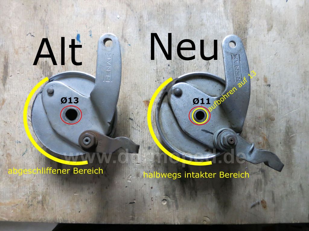

ich suche eine brauchbare Nabe für Hinten für meinen SR2, momentan ist eine 12er Achse drin und und die Nabe ist von RENAK genaus wie die Ankerplatte.
ggf. auch komplett mit Ankerplatte zusammen, denn auch die vorhandene sieht nicht mehr gut aus.
danke für Angebote möglichst mit Foto

hier die Ankerplatten alt und eine "neue", die ich schon gekauft habe aber mit 11er Bohrung für eine 10er Achse (die könnte man ggf. aufbohren auf 12,5)

bitte keine Schnellschüsse. So wie ich das sehe brauchst du eine Halbnabe mit 10er Achse (Halbnabe gab es nur mit 10er Achse) für deinen S57er SR2, sofern du den SR wieder original aufbauen möchtest. Du kannst natürlich auch eine Vollnabe mit 12er Achse nehmen. Stell mal bitte ein Bild von deinen Ausfallenden ein, die müssten aufgebogen oder aufgefeilt sein, da sonst die 12er Achse nicht reinpasst.
