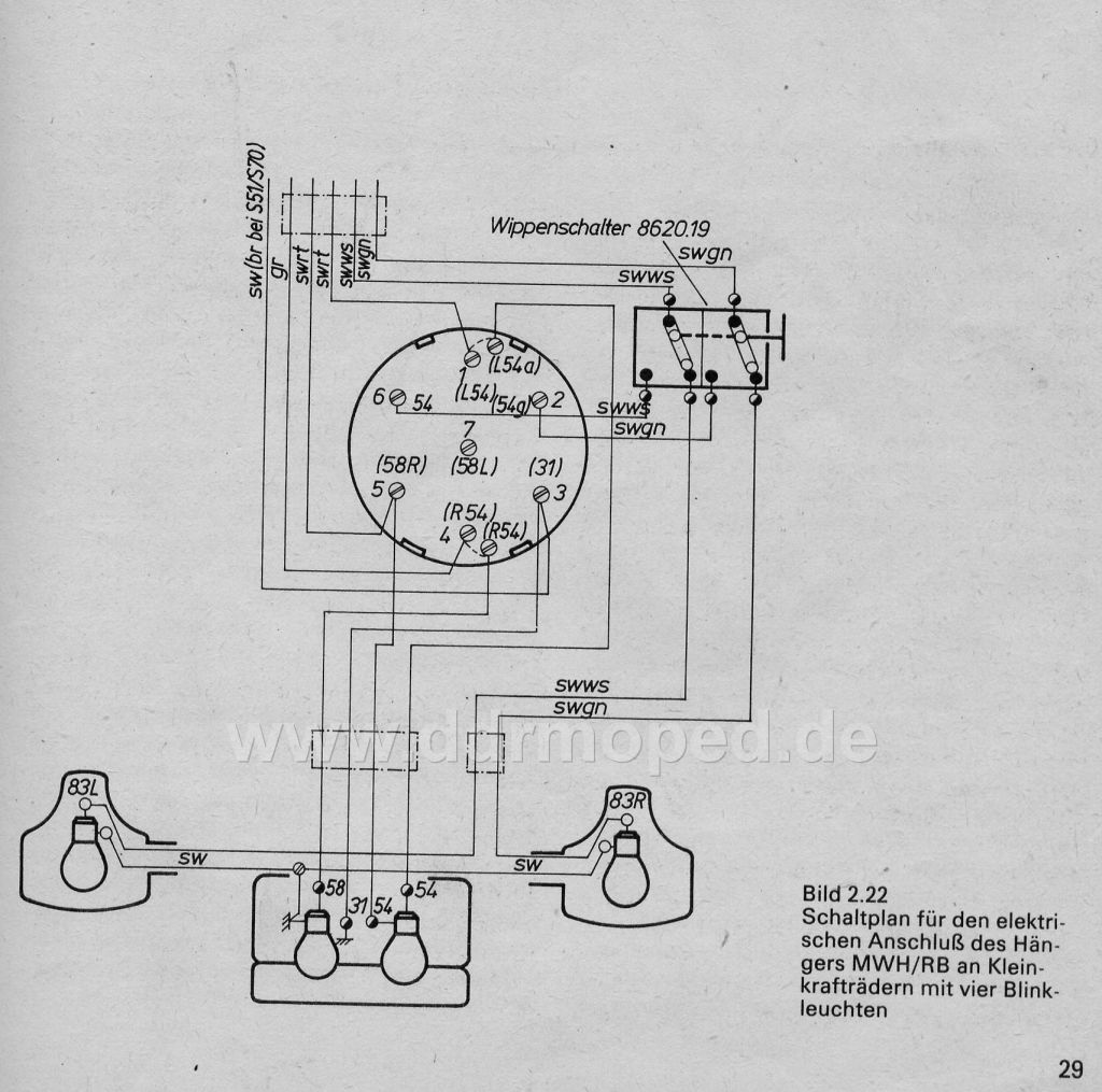

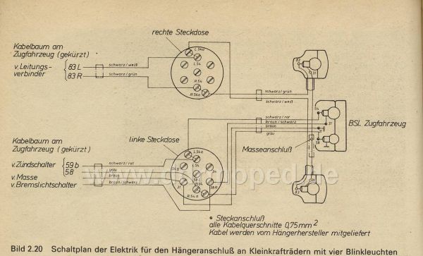

Zweite Dose ist auch eine Schaltdose. Die schaltet die Blinker am Moped ab, bei 6V ganz wichtig.
Aber lass mich heime kommen.
1986-2016 Der Roller wird 30
SR 50 CE (neues Projekt)
Geschrieben am: 27.10.2017, 18:26
Beiträge: 6819
Erst mal die Schaltung für 2 Steckdosen, wie bei der S50/S51 ursprünglich ist.
Geschrieben am: 27.10.2017, 18:28
Beiträge: 6819
Nun mit dem RB:

Für die Umschaltung der Blinker eignet sich auch der Herzkasten. Man kann zum Umschalten so einen verwenden: http://www.ebay.de/itm/Kippschalter-groser...P0AAOSw9N1Vh-R9
Ein 2ter kann gegebenenfalls die Zündung geschickt manipulieren. In der rechten Seite des Herzkasten ist in der Regel der Blinkerverteiler, somit währe nur ein Blinkerkabelbaum für hinten nötig. Ein kurzes Stück (etwa 50cm) ist von der Steckdose zur BSL zu ziehen(Alle 4). Wer es mag, kann sich den Kabelbaum Hinten für die S51/S53 ordern und geht damit zur Steckdose. Da sind die Blinkerkabel mit drinnen.
