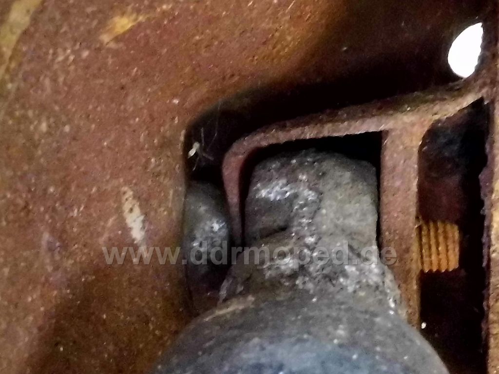

Mfg. Frank
Danke für das Bild.

Wie rum ist das denn richtig eingebaut? Komme grad ins Zweifeln... ich habs bei mir mit dem Konus nach außen zeigend verbaut, auf dem Bild siehts so aus, als ob der Konus zum Schwingenträger zeigt. _uhm.gif
Beste Grüße
Peter

Tut er auch.

Mach das.
Die Distanzbuchsen von innen nach außen durchstecken und von außen kommt dann der Gummiring und eine Unterlegscheibe drauf.
