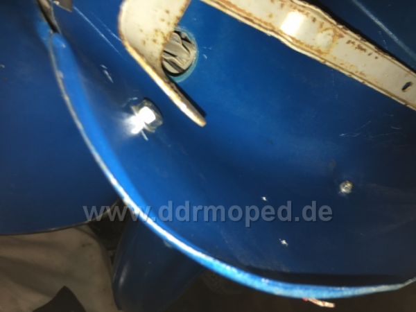

ich bräuchte mal euren fachlichen Rat.
Ich habe einen Kindersitz bekommen, aber irgendwie stimmt der Abstand zum Knieblech um 1-2cm nicht. _uhm.gif Ich lass mal Bilder sprechen, vielleicht findet jemand eine Lösung.

Es ist alles relativ gerade. Wenn man das bei Simson so nennen kann.

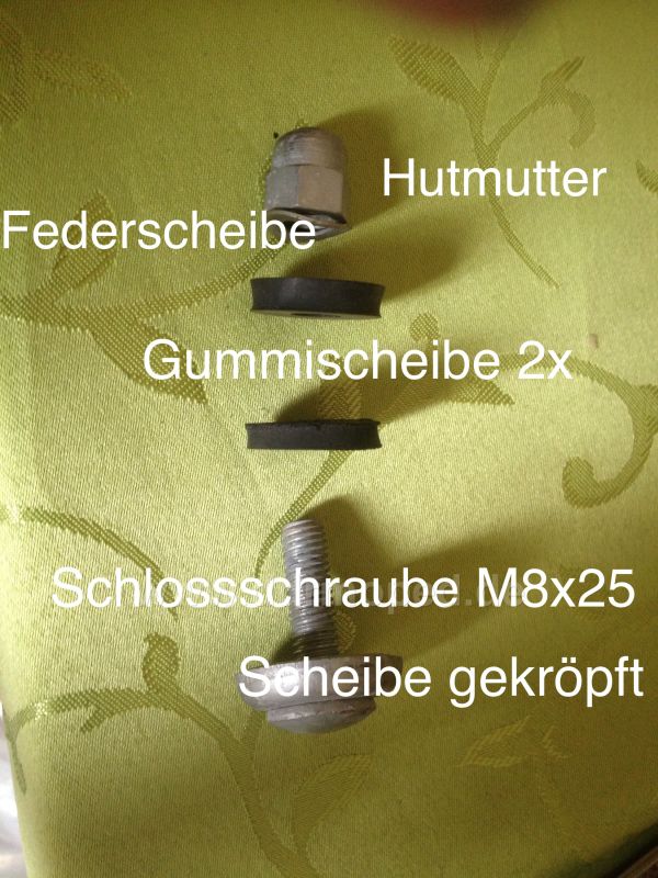

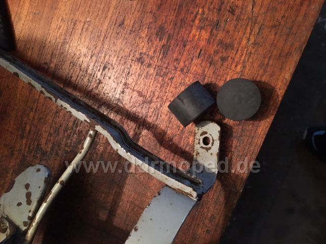

In der originalen Montageanleitung steht ja was von Gummiunterlagen? Wie dick sollten die sein?

Hallo
laut Anbauanleitung sind das wahrscheinlich nur dünne
Gummiunterlerger zum Lackschutz - eigentlich sollte das Gestell so passen

Geschrieben am: 04.09.2017, 17:13
Das Gestell einfach vorsichtig etwas nachbiegen, musste ich bei meinem KiSi auch.
Die Unterlagen sind nur "dünne" Gummischeiben, wie eben angesprochen zum Lackschutz.
Allerdings brauchst du längere Schrauben, da die "normalen" Knieblechschrauben für den Sitz zu kurz sind.
