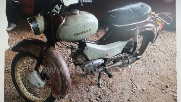

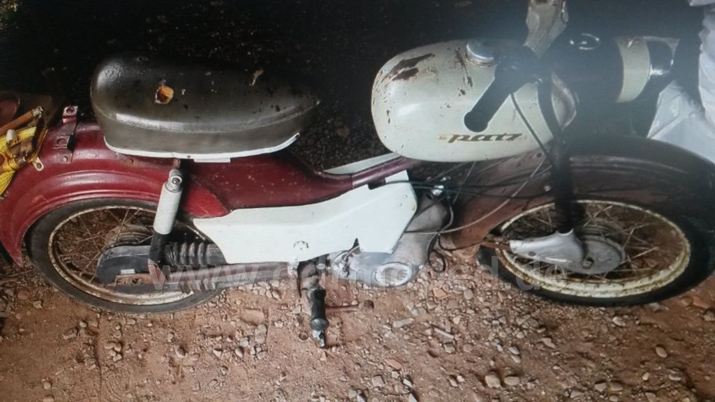

Hallo liebe Fangemeinde Es geht um einen Spatz BJ. 1965
Möchte mir eventuell diesen Spatz kaufen bin mir aber nicht sicher wie verbaut er ist .
1. Motor richtig ? mit diesen Lüfterelement rechts kenn ich den gar nicht, schaut aus wie einer vom Star
2. Schutzblech hinten ? diese Halterung hinter der Sitzbank deutet auf falsches Schutzblech hin ?
Könnten die Profis mal drüber schauen und mir alles mitteilen was noch falsch ist ehe ich ein Preisangebot mache?
mfg. U.B.

Geschrieben am: 27.08.2017, 17:45
Das hintere Schutzblech wurde scheinbar mal getauscht, daher der Farbunterschied. Scheint von einem Star zu sein.
Der Motor ist auch vom Star und leider wurde zu Anpassungsarbeiten das rechte Seitenblech zerschnitten.
Mfg Andi

Dank dir

Geschrieben am: 28.08.2017, 14:53
QUOTE (Homer @ 27.08.2017, 19:38)
Dank dir
Wenn er nicht unschlagbar günstig ist, dann weitersuchen.
Mfg Andi
