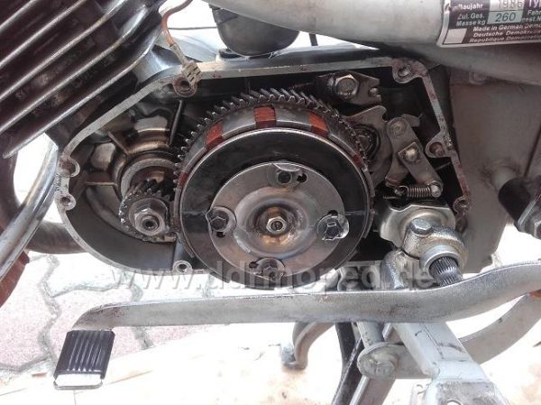

Motor links geöffnet..... (Hier hatte ich allerdings die Welle schon getauscht.)

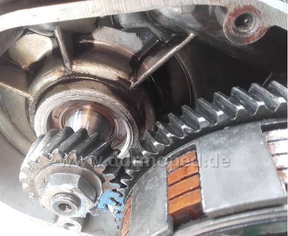

Bin allerdings erschrocken als ich im Seitendeckel solch merkwürdige Schleifspuren vorfinde. ( siehe roten Pfeil..) Ist mir früher noch nie aufgefallen. Das sieht ja aus als ob das Primärritzel dort schleift. Geht ja eigentlich nicht, da ja eine Mutter dran ist. _uhm.gif _uhm.gif

Sitzt hier eigentlich der Wellendichtring zu tief auf der Kurbelwelle?

So wieder zusammengebaut. Öl rein und morgen ist Probefahrt im Dorf.

Wer kann mir Betreffs des Wellendichtring (Einbautiefe) und wegen der Schleifspuren im Kupplungsdeckel eine tröstende Info geben?

Gibt es eigentlich gewisse Montagemaße für Schaltwippe und Kickstarter ??

Der Simmerring scheint zu tief drin.
Ich kenne es nur außen bündig.

Schaltwippe so einstellen, dass du beim Schalten weder vorn noch hinten auf dem Trittbrett aufschlägst.
So groß ist da der Spielraum nicht.

WEDI sitzt zu tief, aber wenn es dicht ist, lass es doch.
Öl stinkt nicht nach spritt und menge stimmt auch?
Das mit den kratzern im deckel ist schon kurios.
Entweder ist es ein alter schaden, das einer deiner vorhänger mal nen kw schaden hatte oder vielleicht das dicherungsblech nicht gesichert war, mutter gelöst und primärritzel gelöst hatte...
Oder...
Überprüfe mal ob sich dein kw momentan seitlich verschieben lässt, vielleicht fehlt ein sprengring auf der anderen seite unterm wedi oder ist gebrochen.
Aber dann hättest du theoretisch ernsthafte probleme mit motor haben müssen aber zumindest unnormale laufgeräusche.

Die Schaltwippe habe ich jetzt vermittelnd eingestellt. Allerdings schalte ich nie mit den Hacken. Bin früher S51N gefahren und ziehe den Ganghebel vorne mit Schuh drunter hoch.

Hallo der Wedi wäre mir zu weit innen , da er eigentlich bündig ist und so nur noch ganz knapp außen abdichtet (könnte leicht ganz rausrutschen) außerdem wird unter Umständen das Lager nicht mehr richtig geschmiert - zu den Schleifspuren kann man nur wenig sagen sicher ist aber das hier mal die Mutter abgefallen gewesen sein muss, sonst wären keine Schleifspuren vom Ritzel am Seitendeckel, das sieht nach einem Vorschaden aus - an den Sicherungsblechen kann man ja auch erkennen, das er schon mal geöffnet wurde?

Ich hatte erst auch bedenken das wenn der WeDi zu tief drin sitz die Schmierung des Lager evtl. verschlechtert wird. Aber er ist ja auf der Innenseite wo die Schnurfeder ist ja hohl. Wird sich schon was durchpressen.
