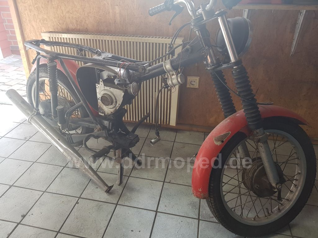

Ich habe mir heute dieses Häufen gekauft und er ist ohne Papiere und Typenschild.
Die Rahmennummer ist schwer zu lesen und die Nummer macht auch irgendwie kein Sinn....
Hat jemand Eine Idee?
BlueKR50
Geschrieben am: 15.07.2017, 18:05
Beiträge: 2705
Mitgliedsnummer.: 3601
Mitglied seit: 06.07.2010
Das ist das ganze Moped bzw. das was noch übrig ist.

Den Griffen, dem vorderen Schutzblech und den Stoßdämpfern zufolge würde ich auf S51 tippen. Was ist auf Hupe und Zündspule für ein Produktionsdatum gestempelt? Sofern die einigermaßen übereinstimmen, könnte man das Baujahr eingrenzen.

Denke anhand der Verbauten Teile müsste es eindeutig eine S51 sein aber mein Problem ist ja die Rahmennummer. Muss ja bei der KBA neue Papiere bestellen aber diese Nummer kennt keine Typenliste...
Zumindest was ich finden konnte.
Ist es möglich das die Nummer 1008919 ein Austausch Rahmen ist?

die Nr. scheint von Hand eingeschlagen zu sein, das ist also kein Werks-Austauschrahmen.
Die 3. Stelle ist eventuell ein Buchstabe im Kreis, dann wäre es eine Nr. von der technischen Prüfstelle DDR (Einzelabnahme, ggf. Eigenbau).
Beides ein Fall für die Zulassungsstelle.
Gruss von Frank
Geschrieben am: 16.07.2017, 11:25
Beiträge: 15636
Ich denke das ist ein Stern im Kreis und wie Frank schon sagt eine Nummer der technischen Prüfstelle wie wir vom SR2 auch kennen.
Bleibt also nur das Fahrzeug bei der Zulassungsstelle/TüV/Dekra vorzustellen um Papiere zu bekommen.
