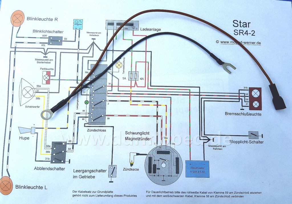

Nachdem ich meinen neuen Kabelbaum beim Star verlegt habe (Originalfarben)bleibt 1 Kabel übrig wo ich nicht weiß wo das hinkommt. Der Minuspol der Batterie kommt ja an Masse(Rahmen) an diesem Kabel hängt aber noch eins mit dran mit so einem isolierten Stecker..WO KOMMT DAS RAN _uhm.gif _uhm.gif _uhm.gif Aus dem Schaltplan ist das nicht ersichtlich (Moped Werner) Danke schonmal für die Hilfe thumbsup.gif

Das Minuskabel von der Batterie (was an Masse kommt) wid ja am Massepunkt in der Nähe vom Batteriefach angeklemmt(ist ca.15cm lang) und das dort abzweigende Kabel ist vielleicht 20cm lang muss also eigentlich irgendwo in der Nähe vom Batteriefach drannkommen. cry.gif _uhm.gif Hab auch ein Bild eingefügt,wird aber irgendwie nicht angezeigt ermm.gif

Hast du auch am +Kabel sowas dran? ist das vielleicht nur so gemacht, damit man verschiedene Batterie-Pol-Anschlüsse damit bedienen kann? Ich kenne das nur so, dass ein einziges Kabel direkt von der Batterie (Minus) an den Kotflügel geht. Ich würde nichts weiter drauf geben, das nicht benötigte Ende zusammenrollen, Isoband drum und gut.

Nö, ist nur am Minuspol...ich werde das auch einfach mal ignorieren das Kabel rolleyes.gif Ich bin noch am zusammenbauen und der Motor ist auch noch nicht wieder da. Wenn nachher alles funktioniert kommt das Kabel ab thumbsup.gif Danke nochmal für die Hilfe...

Ich denke es soll wohl für einen Massepunkt am Motor genutzt werden beim Habicht, da ist es ja auch so wink.gif.

QUOTE (Simson Liebhaber @ 14.07.2017, 18:11)
Das denke ich nämlich auch.
Beim Habicht ist an einer Kupplungsdeckelschraube eine Kontaktfahne befestigt.
An dieser wird genau dies Kabel befestigt.
Beim Star gibt es das original so nicht.
Aber der Kabelsalat wird an dieser Stelle "universal" reproduziert worden sein.
Mfg Andi

Dann werde ich mal einfach das Kabel als Massekabel für den Motor nehmen...

Einfach die "hintere" Schraube vom Kupplungsdeckel lösen und die "Schelle" für den Steckschuh dort anbringen.
Ich war irgenwie immer auf Schwalbe fixiert, aber die Bakterie beim Star ist ja in der Nähe des Motors. So unter dem Sitz ganz versteckt. Mach genug Fett an die andere öse, welche mit dem Rahmen verbunden wird.
