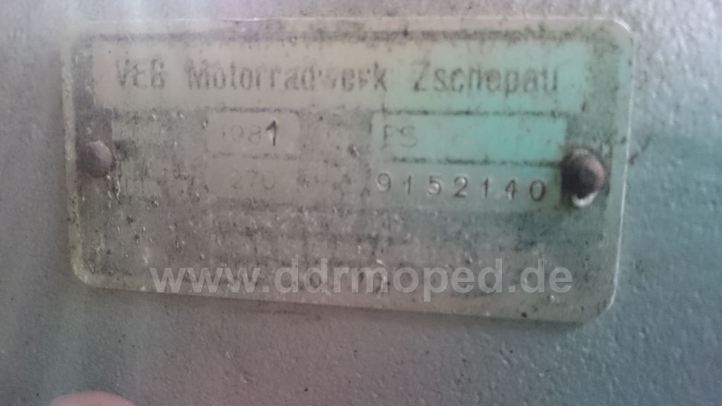

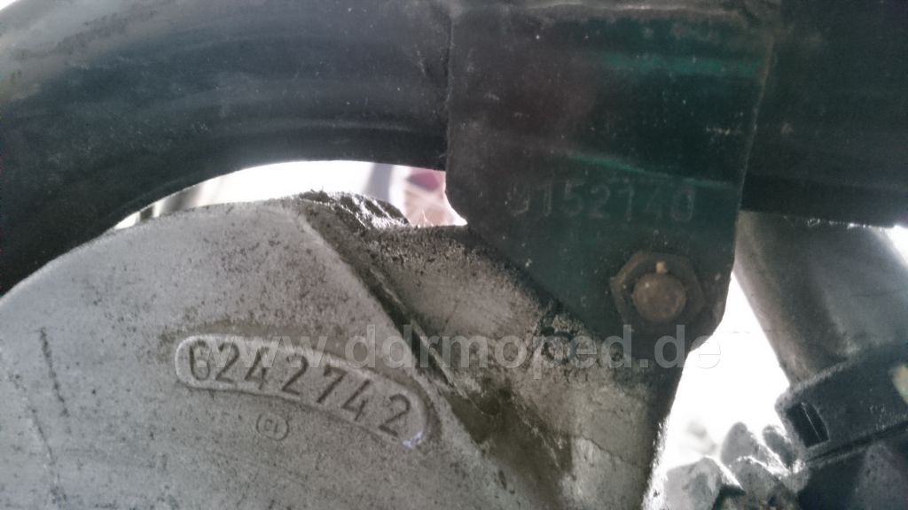

ich habe ja endlich die MZ zum laufen bekommen. Ich habe lediglich keine Papiere für das Teil und wollte nun alles für die Anmeldung vorbereiten.
Kann mir jemand sagen, was das für ein Rahmen ist, bzw. was das für eine Nummer ist?
Ich habe viel im Forum gelesen aber nichts zu der Nummer gefunden.
Rahmennummer: 9152140
Motornummer: 6242742
Ist das noch original und wenn ja, warum finde ich nichts dazu?

Hier noch ein anderes Bild.

Vergleich als erstes mal die Nummer vom Typenschild mit der Nummer im Rahmen, wenn beide übereinstimmen sollte es passen.
Was genau willst du denn im Netz über die Fgst Nr finden?
Motornummern werden heute ja gar nicht mehr verwendet.
Mfg Nico
subfossil
Geschrieben am: 03.07.2017, 09:50
Beiträge: 2990
Mitgliedsnummer.: 4240
Mitglied seit: 24.02.2011
Ach ich seh grad, das ist ein Ersatzrahmen, die ES wurde nur bis 1978 gebaut, da dein Rahmen auf 1981 datiert ist es wohl ein Ersatzrahmen.
Mfg Nico
Spatzrider
Geschrieben am: 03.07.2017, 10:40
Beiträge: 24
Mitgliedsnummer.: 9503
Mitglied seit: 17.05.2017
Ahh, super. Genau das meine ich. Fand ich etwas komisch. Dann ist es ein Ersatzrahmen.
Muss aber ziemlich früh gewechselt worden sein. Denn die MZ ist 1 Besitz und aus der Familie, nur weiß leider keiner was darüber, wie immer.
Gab es denn schon früher Ersatzrahmen mit so einer Nummer? Kann man rausfinden, wann der gewechselt wurde?
subfossil
Geschrieben am: 05.07.2017, 12:55
Beiträge: 2990
Nummern technisch kann ich dir nicht weiter helfen einzig aus dem Baujahr des Rahmen ist ja zu ersehen das er frühestens 1981 gewechselt worden sein kann. Eventuell auch später, je nachdem wie lange der E Rahmen schon auf Halde lag. Wie alt das Motorrad wirklich ist lässt sich meiner Meinung nach nicht mehr genau nachvollziehen.
Mfg Nico

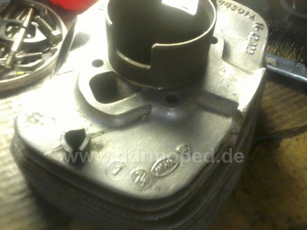

Wie erkennt man denn an der Zahl am Zylinder, welches Baujahr man hat?
Quax
Geschrieben am: 04.08.2017, 17:21
Beiträge: 200
Mitgliedsnummer.: 6662
Mitglied seit: 21.07.2013
Guck mal auf den Scheinwerferreflektor von innen, da ist oft so ein gelbes Abziehbild drauf mit Herstellungsjahr und Monat.
klaus30
Geschrieben am: 05.08.2017, 09:39
Beiträge: 2067
Mitgliedsnummer.: 4410
Mitglied seit: 27.04.2011
Das Gussjahr des Zylinders siehst du unten dran, in dem Fall im Bild 1974:
