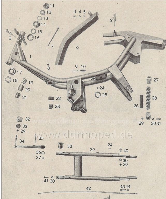

ich bin gerade dabei eine KR50 wieder herzustellen, die ich teilzerlegt mit vielen Fehlteilen bekommen habe.
An der Hinterradschwinge habe ich ein Problem. Für die Aufnahme des Stoßdämpfers ist nur eine scheibenförmige Öse augeschweißt. Üblicherweise sind solche Aufnahmen doch U-förmig um das Federbein aufzunehmen. Auch die alten beiliegenden Federbeine weisen die üblichen Gummibuchsen auf. Kann doch wohl nicht sein, daß das Federbein nur auf der Schinge aufliegt und einseitig befestigt ist.

Bj bedingt gibt es 2 verschiede Stoßdämpfer/Federn
Alte Version ....
Es grüßt der Andy .....

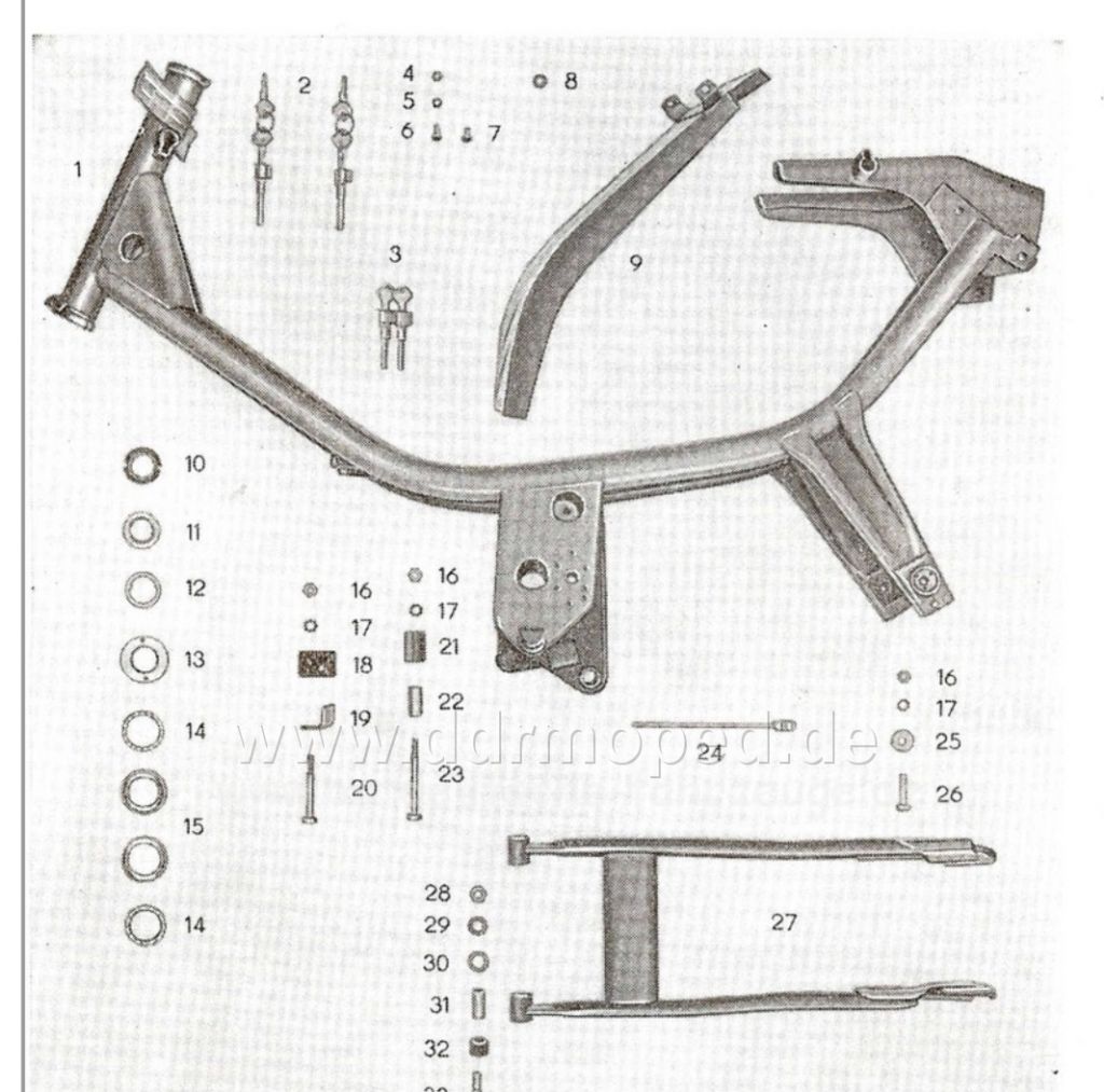

andy78
Geschrieben am: 01.07.2017, 10:02
Beiträge: 399
Mitgliedsnummer.: 7856
Mitglied seit: 29.12.2014
Neue ....
Bei beiden wird der Dämpfer unten nur gegen geschraubt.

Danke !
Hätte nicht gedacht, daß man es sich so einfach gemacht hat.
