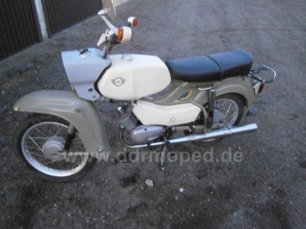

Hallo Leute,
nun möchte ich euch meinen "Neuen" Habicht vorstellen. Zugegeben ich hab ihn schon 2 Jahre, da ich am Ende mit dem Vollrestaurierten doch nicht sooo glücklich hatte ich mir was Patiniertes besorgt...
Zusammen mit meinem schon Vorstellten P Spatz hatte er sein neues zu Hause gefunden.
Da ich aber 2015 und 2016 erst einmal Großprojekte los haben wollte, musste er etwas Warten.
Was war aber nun zu machen ?
- Kettenschläuche waren durch
- Massekabel hinten von der Batterie wurde mal mit nem "PE" Leiter ersetzt
- Lampenmaske war Grundiert
- Spiegel
- Benzinhahn
- Fußrasten sowie Kickstarter und Schalthebelgummi
- Tachowelle
Gut bei letzterem muss ich sagen der Verkäufer hats gut gemeint und es gemacht damit er Fahrtüchtig ist.
So sah er letzten endes aus...
Gruß Tom

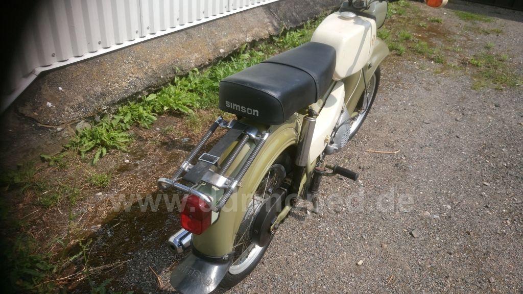

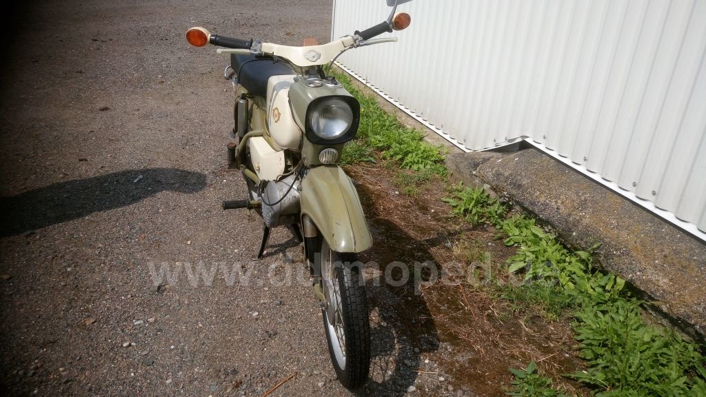

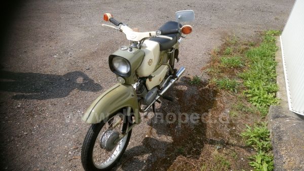

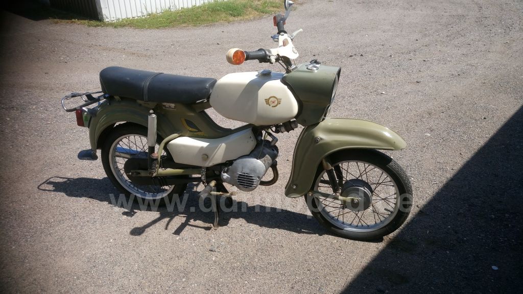

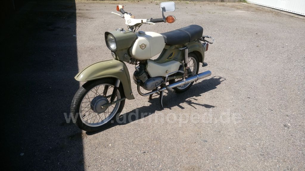

Kurz nach dem ich ihn hatte, konnte ich über die Bucht eine gut Patinierte Lampenmaske ergattern. Auf einen Teilemarkt in Oschatz wenig Später für 10€ einen sehr guten 16:9 Slusia Spiegel smile.gif mit nach Hause nehmen.
Da bei meinem Sperber leider der ursprüngliche Rahmen irreparabel war und ich einen von 67 bekommen hatte. War ja nun der Nierenspiegel am Habicht von Interesse, also sollte er als Teilespender nun seine Reparaturen bekommen.
Binnen 3 Wochenenden sieht er nun so aus. Tachowelle hab ich nun ergattern können und Öl Wechsel kommt die nächsten Tage dann ist er fertig smile.gif.
Gruß Tom

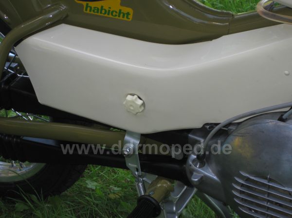

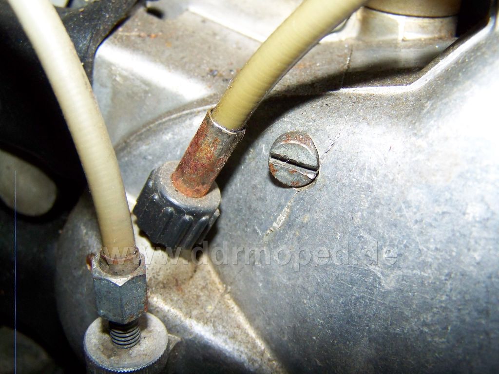

Gut eine Frage hab ich dann doch...
Ist die Tachowelle so richtig ?
Gruß Tom
Sperberhaftes
Geschrieben am: 20.06.2017, 19:05
Beiträge: 615
Mitgliedsnummer.: 2376
Mitglied seit: 22.06.2009
Original war die M10 Anschlussmutter im Jahre 74 schon aus Kunststoff (siehe Bild).
Aber wenn die Länge 700mm beträgt und am anderen Ende ebenfalls eine Anschlussmutter in der Größe M10 vorhanden ist, dann kann die Welle so verbaut werden.

700 ist sie, aber es gibt sie nicht irgendwo mit Kunststoffmutter und Grauer Hülle oder ? hmm.gif

Direkt in einem Shop leider nicht, aber man kann sich so eine graue Welle mit Kunststoffmuttern bei der Firma Taflexa in Leipzig anfertigen lassen bzw. haben die noch vorgefertigte Exemplare liegen.
Oder eben eine aus DDR Produktion suchen.
Auf Teilemärkten findet man die ab und zu mal und zum Teil auch noch unbenutzt. Aber unbedingt nachmessen, weil wenn es eine von der Schwalbe mit 665mm Länge ist, sieht sie zwar gleich aus aber wäre im Habicht eingebaut viel zu straff verlegt und dementsprechend nach kurzer Zeit unbrauchbar.

Ahh Okay danke also könnte ich bei Taflexa mal Anfragen.

So problem gelöst das Luftleitblech war falsch.... dadurch wollte die Kupplung nicht wie sie sollte. Nun läuft er wieder und erfreut sich bester Gesundheit, einzig Tachowelle passt nicht wirklich aber da bin ich am Suchen.
Gruß Tom
