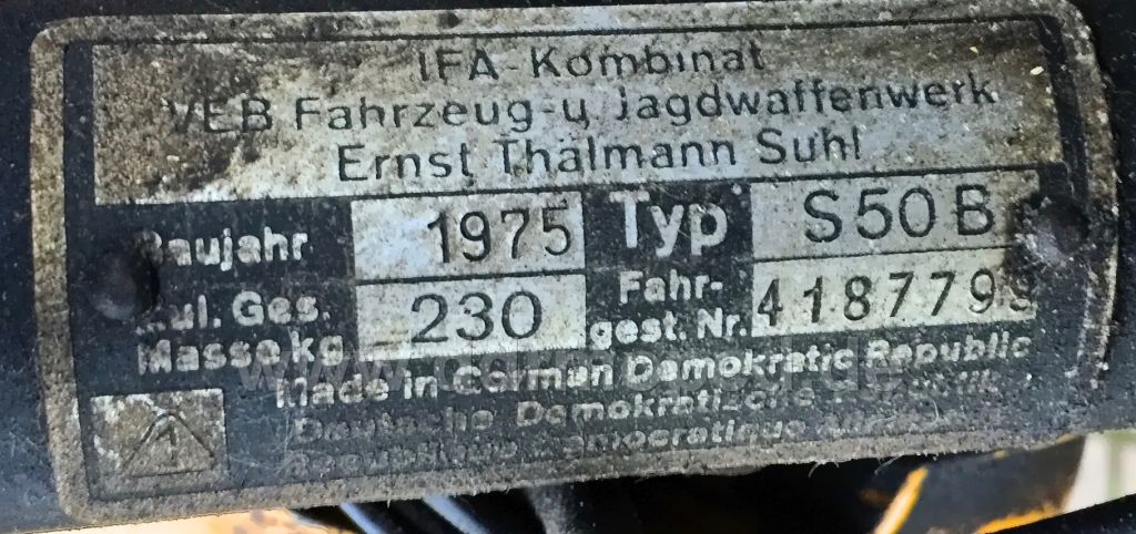

Hier ist erst mal das Typenschild zur Einordnung:

In welchem Monat wurde das Moped am wahrscheinlichsten montiert?
Ich tippe auf Juli. Liege ich da richtig?

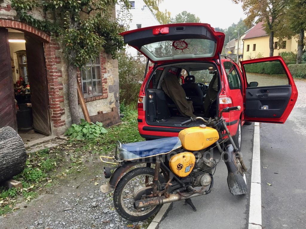

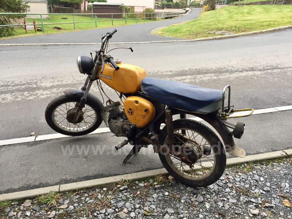

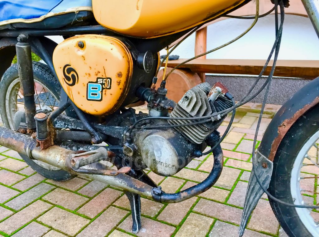

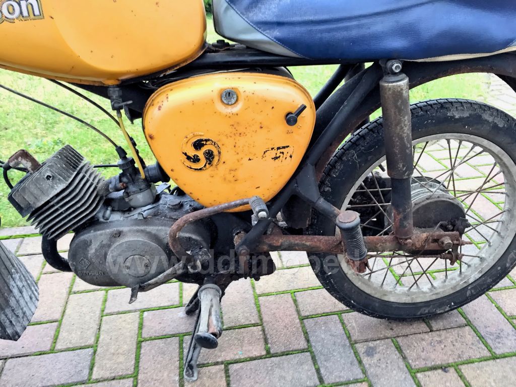

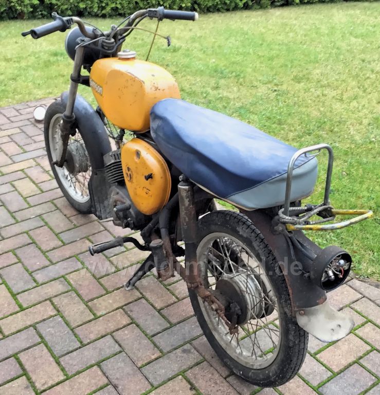

Hier sind Fotos von dem Tag (26.10.2016) als ich es vom Erstbesitzer gekauft habe.
Gruß, Theo Nugenau...

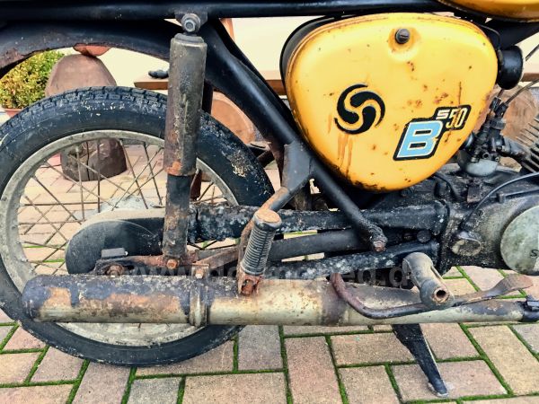

Leider ist der Originallack nicht wirklich erhaltenswert. Auch wenn das auf den ersten Blick so ausschaut. Der Lack "blüht" von Innen nach Außen, den bekomme ich nicht glatt.

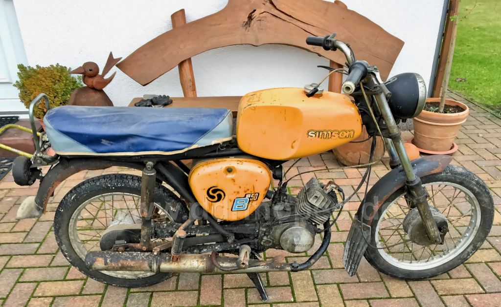

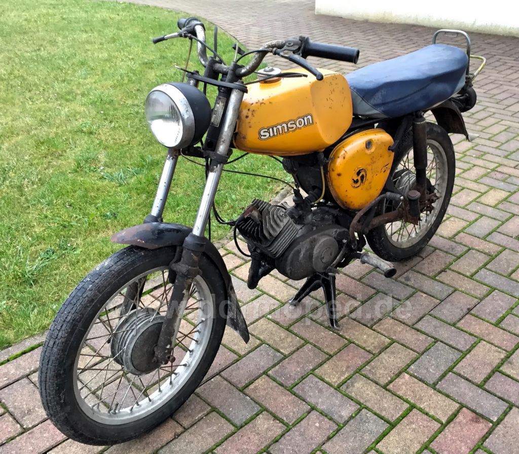

Mit den Schutzblechen stimmt offensichtlich etwas nicht, da muss ich nach originalem Ersatz suchen!
Fällt euch sonst noch was auf, was nicht original ist? Rücklichtkappe habe ich schon eine originale bekommen. thumbsup.gif

Kann man hier eigentlich eine VAPE verbauen,
ohne das Äußere Erscheinungsbild zu verändern?
Wichtig wäre mir das das Zündkabel aus dieser Öffnung im Motor kommt.
Geht das?

Ich will ihn so original wie möglich erhalten, aber er muss mir gefallen.

Den rahmen lasse ich schwarz pulvern, genau so wie Lampe und Rücklicht.
Sollte nicht die B Variante sowieso eine außen liegende Zündspule haben? hmm.gif
Mfg Nico

Was mit den Laufrädern wird weiß ich noch nicht. Sie müssten neu (einfachgekreuzt) eingespeicht werden, oder ich finde guterhaltenen Ersatz.
Edit: Bin fündig geworden, wenn es klappt bekomme ich originale einfach gekreuzte Laufräder. Darüberhinaus habe ich eins auch noch am Lager.
Mittlerweile weiß ich auch das Umspeichen von doppelt auf einfachgekreuzt, wegen der Bunzung nicht funktioniert. wink.gif

Als nächstes schaue ich mal nach der Sitzbank!
Ich halte Euch auf dem Laufenden!

All zu sehr geachtet hat der Vorbesitzer das Moped offensichtlich nicht, mit Patina ist da ja wohl nix mehr...
Sieht eher aus als ob es jahrelang unter der Traufe stand.
Viel Spaß und Erfolg beim neu aufbauen, ich wünsche dir das du nicht all zu viele böse Überraschungen entdeckst... rolleyes.gif

QUOTE (Nugenau @ 18.05.2017, 08:26)
Was mit den Laufrädern wird weiß ich noch nicht. Sie müssten neu (einfachgekreuzt) eingespeicht werden, oder ich finde guterhaltenen Ersatz. Und ich glaube da ist was im Fundus, muss die Teile nur mal nebeneinander halten...
Ich dachte das gerade der S50B Bauj. 1975

S50B hat eine innenliegende Zündspule, das ist richtig.
Nach außen gelegt wurden sie erst mit dem B1, 1976.
Ich tippe auf September/November mit der Herstellung deines S50B.
