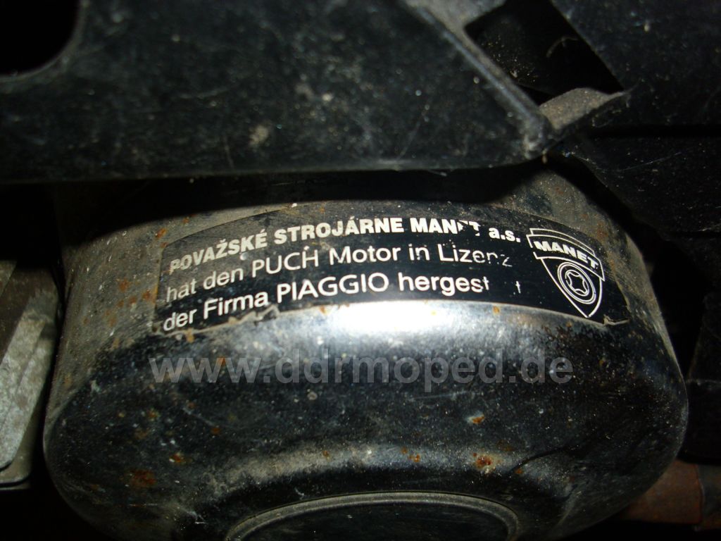

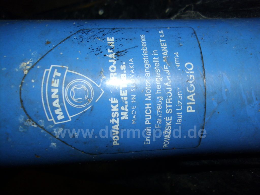

Moin...
Das Dingens wird für einem Kumpel zusammengeschraubt. Offiziell ist das ein Manet-Mofa, mit einer Piaggio-Lizenz und die Entwicklung kam aber von Puch.

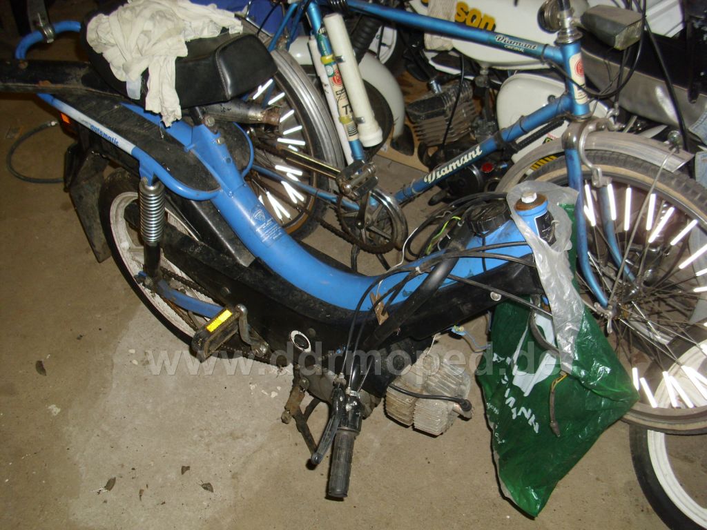

Dafür mit einem recht langen Tank-Rohr, vorne fehlt es noch...

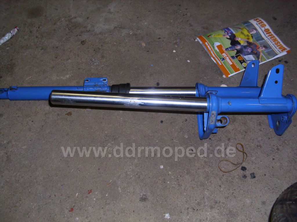

Endlich neue alte Ersatzteile, aber ich glaube die Schalen sind hin. Muß ich nochmal beschnarschen. Dafür ist die Konstruktion sehr lustig, eine lange Schraube hält die Gabelbrücke am Rahmen. Der Steuersatz klemmt dazwischen. Für den Kotflügel muß ich noch ein Halteblech basteln. Dafür gibt es diese Räder neu und mit Steckachse, also auch interessand für Hängerbesitzer.

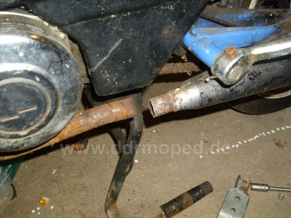

Nun zu den Thema Möchtegerntunnig. Den Auspuff gibt es in 2 Teilen, weil mal ein anderer Auspuff montiert worden war. Nun muß ich mir überlegen, wie ich das wieder hinbekommen kann

Nee, die Lücke nennt sich Abgasüberbrückungsunterbrechunganordnung. Das Stück Rohr, was unten liegt, sollte reichen...

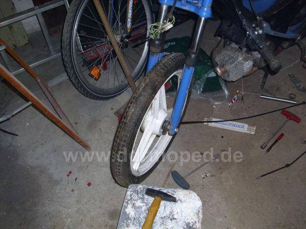

Sodele, sagt der Schwabe wink.gif Also Steckachse beim örtlichen Eisenwarenhändler geholt, ist eine M12/180. Auspuff zusammengefügt und warten auf die Lenkerklemmböcke. Die von der kleinen TS müßten auch passen. Und das ist das Doofe dabei, keine Maßangaben außer den Lenkerrohrdurchmesser.

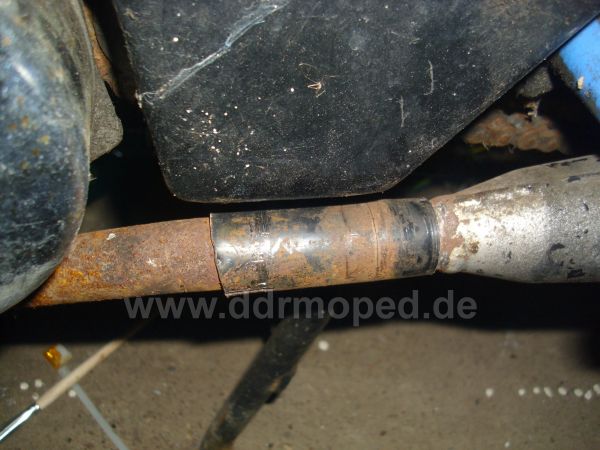

Auspuffverbindungsstück:
1986-2016 Der Roller wird 30
SR 50 CE (neues Projekt)
