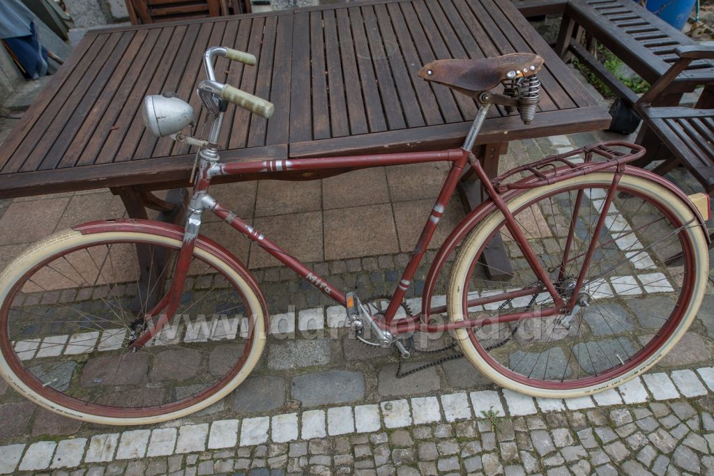

Sooo
Heute quer durch Berlin geeiert um das schöne Stück abzuholen...
Freue mich riesig...
Baujahr 1956

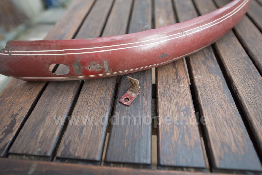

leider ist auch beim auseinanderbauen gleich die Halterung vom Schutzblech gefallen.

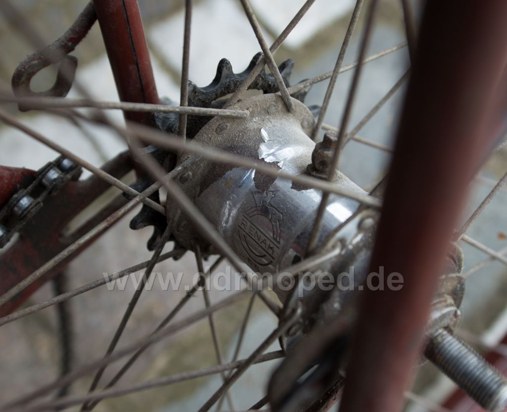

als erstes möchte ich die Räder neu einspeichen...
Leider ist die Radnabe vom Hinterrad doch schon gut angegammelt.
Hat zufällig noch jemand eine Renak Nabe von 56 ??
Die Halterung hätte ich angenietet, beim schweißen brennt zu viel Farbe weg.

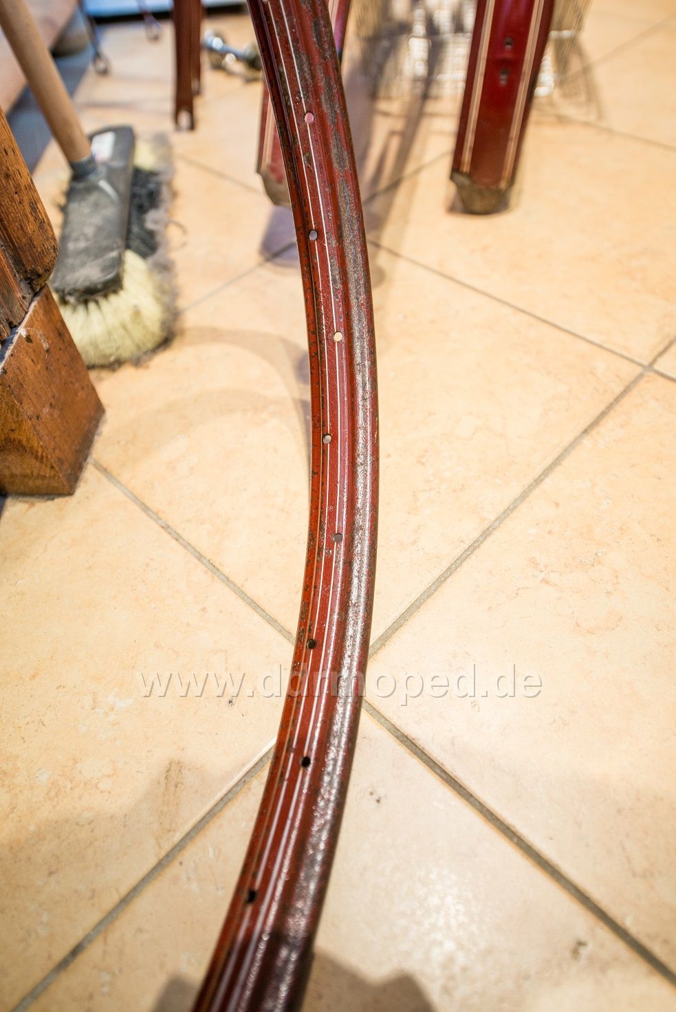

Bevor Du anfängst mit einspeichen, arbeite unbedingt den Lack der Felgen auf. Ich denke mit Politur und Wachs ist da einiges rauszuholen. Die Nabe bei Ebay sieht eigentlich ganz gut aus. Der Dreck ist oberflächlich würde ich den Bildern nach sagen. Ansonsten schönes Mifa, mach was draus und schön hier dokumentieren. smile.gif

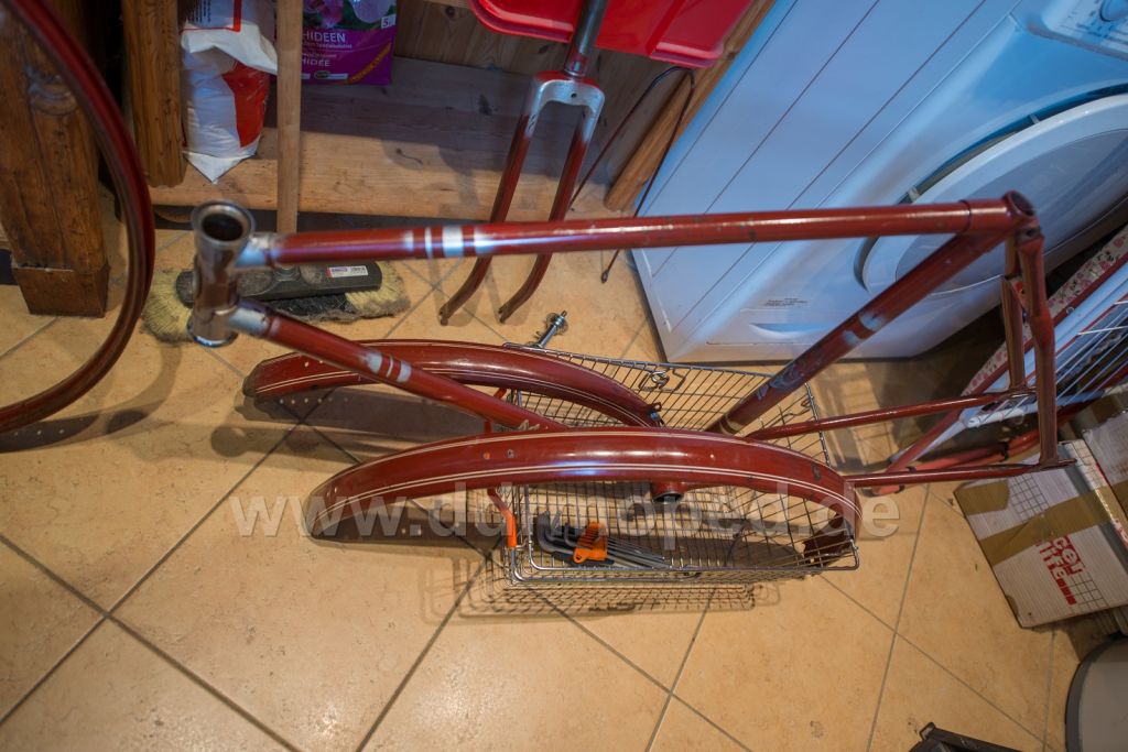

alles auseinandergebaut , geputzt und 3x mit Owatrol eingerieben rolleyes.gif

QUOTE (Jenenser @ 23.04.2017, 11:24)
schon passiert.
Nur habe ich keine Politur genommen , sondern mit Wasser gereinigt und dann Wundermittel Owatrol.
Politur habe ich ehrlich gesagt beim Fahrrad noch nie probiert !?

Kannst Du ruhig mal machen. Ich nehme z.B. Lackreiniger von Sonax andere schwören auf Rot-Weiss, hat jeder so sein Mittelchen. Sinn und Zweck ist es den alten, verwitterten Lack abzutragen und "frischen" Lack freizulegen. Dieser muss dann natürlich mit Wachs oder wenn es aussieht wie Deine Felge, mit Owatrol geschützt werden. Gibt einen schönen Glanz!

Mach Dich mal nicht verrückt. Owatrol glänzt auch so ganz schön und beim nächsten mal..... wink.gif

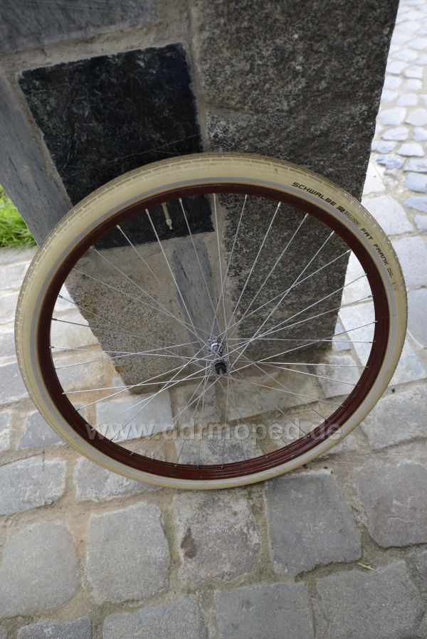

soooo. Vorderrad ist geschafft.
Im Endeffekt habe ich mich dann doch für verchromte entschieden.
Mehr Glanz und das gute Stück wird eh nur bei Sonnenschein gefahren. Ansonsten hängt es in der Bude :---)
Leider kann ich das Hinterrad noch nicht einspeichen.
Der gute Ebayverkäufer schrieb , dass seine Radnabe schon an einigen Stellen von ROst unterwandert ist :-(
