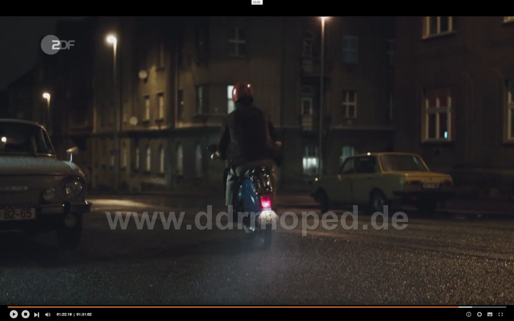

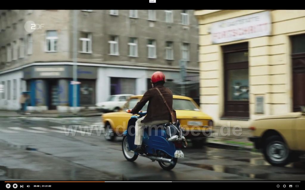

Hier im Stasi-Dreiteiler, "Der gleiche Himmel", der zur Zeit im ZDF läuft, fährt ein schwuler Stasispitzel 1974 immer mit einer blauen Schwalbe mit Ostberliner Nummernschild zu seiner Homo-Kneipe (z.B. bei min. 30.40 ).

Hier noch ein screenshot.

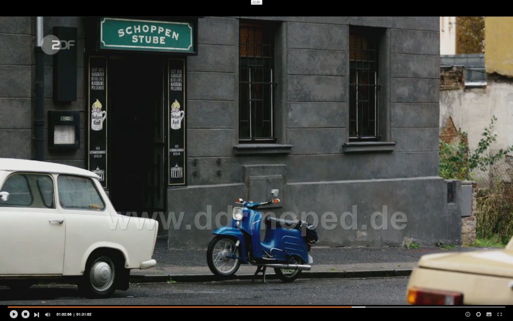

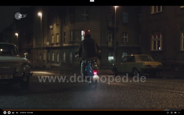

Geschrieben am: 29.03.2017, 19:33
Beiträge: 4400
noch einer

... ich halte das aber eher für einen Regiefehler. Ich sah niemals eine Schwalbe mit Kennzeichenblech vor 1990 ...

Vom Aussehen her ist es quasi wie bei der S70 - nur ohne HU Plakette.
Und ja dürfte ein wahnwitziger Fehler gewesen sein
