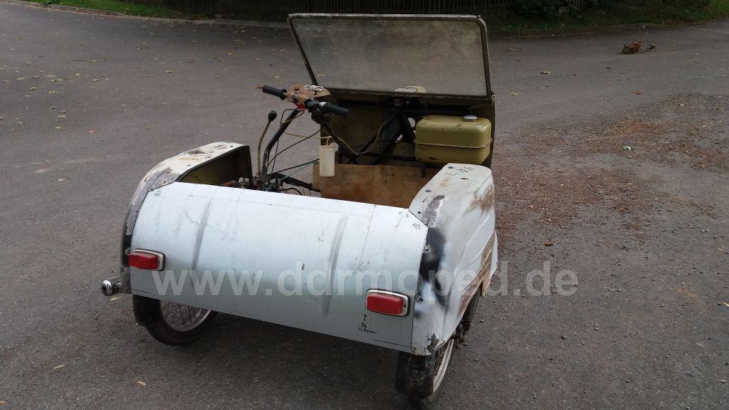

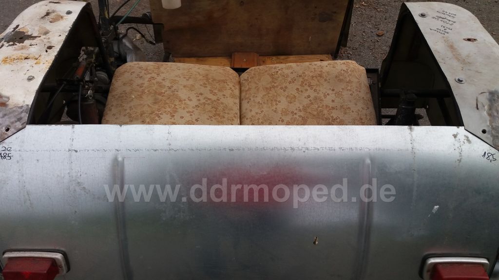

Ich möchte hier ein neues Thema eröffnen mit der Absicht meine Duo dank eurer Hilfe aufzubauen. Es handelt sich hierbei um eine Duo 4/1 mit unbekanntem Baujahr. hmm.gif Ich habe mir das Fahrzeug vor zirka 2 1/2 Jahren aus Halle/Saale gekauft. Zu diesem Zeitpunkt war es noch ein Häufchen Teile, welches auf einen Zusammenbau wartete. Der Vorbesitzer hatte selbst nur diesen Teilehaufen gekauft und wegen Zeitmangel gleich wieder an mich weiterverkauft. Zu Hause angekommen wurde das Stück gleich zusammengebaut. Es stellte sich heraus, dass es schon einigermaßen komplett war. Doch einige Teile waren einfach nur noch Schrott. Das Heckblech zum Beispiel. ermm.gif Eine Schweißnaht senkrecht auf der Fläche und überall Löcher und Dellen ließen uns zu dem Schluss kommen, dass ein neues Blech her muss. Begrenzungsleuchten, Blinker und die Parkleute fehlten komplett und mussten deswegen auf Teilemärkten zusammengesucht werden (sind auf dem Bild noch nicht dran geschraubt). Der Motor kam erstmal zum Check in die Werkstatt und erste kleine Arbeiten wurden verrichtet. Im Großen und Ganzen sieht die Duo erstmal schlimmer aus, als sie eigentlich ist. Bevor ich weiter schreibe, möchte ich erstmal ein paar Bilder zeigen.

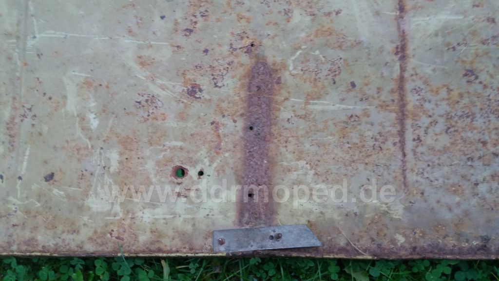

Hier ist das neue Blech zu sehen. Sicken sind an der originalen Stelle. Außer die Reflektoren (besitze ich bereits) soll das Heck so "clean" bleiben. Keine Nummernschildlöcher und auch kein Gepäckträger oder Koffer. Es soll aussehen, wie als es vom Band kam. wink.gif Ich möchte soviel Originalität in das Fahrzeug legen wie möglich. Doch es gibt auch etwas, was ich verändert habe. In die Bördelkante an der Unterseite des Blechs wurde ein extra Blech dazugegeben, da es an dieser Stelle gern mal reißt. Somit ist das Teil verstärkt und vor dem einreißen erstmal geschützt. smile.gif

Zwischen die Bleche sollen auch überall Gummipuffer kommen, damit die Vibrationen und somit die Lautstärke minimiert werden kann.

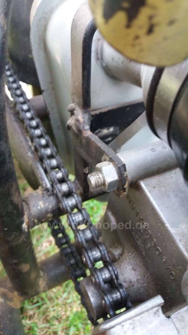

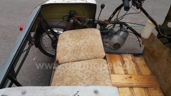

Kann es vielleicht auch sein, dass die Kette an der Schwinge schleift? Ist das vielleicht so gewesen und nur die Kettenschläuche haben die Kette "umgelenkt"? hmm.gif

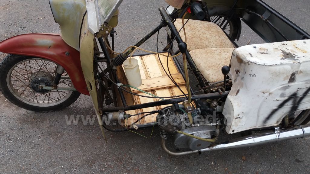

Originallack ist zwar noch erkennbar, aber beim besten Willen ist nichts mehr zu retten. sad.gif Der Besitzer zuvor hatte sich wahrscheinlich auch gedacht, alle Löcher (Blinker, Parkleuchte) mit einem Fiberglas ähnlichen Stoff zuzumachen. Große Teile dieser Seitenbleche sind mit diesem Stoff überzogen. Schade eigentlich. Zum Glück konnte ich das Fahrzeug vor der "Verbastelnung" retten. biggrin.gif

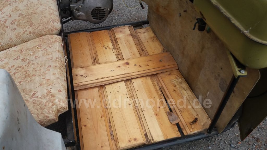

Ein gemütlicher Boden. Fehlt ein Kaminfeuer und ein Glas Wein. laugh.gif Da kommt das Hüttenfeeling auf.
Leider kein Typenschild vorhanden.

Hallo Tim, wenn Du Dich etwas gedulden kannst, dann mache ich die kommende Woche Deine Wunschbilder und Fragenbeantwortung mit Details von meinem Duo, das ist zu fast 100% noch unverbastelt und eine gute Orientierung für Deines. Hier schon einmal ein paar Hinweise. Die halterung für die Patrone ist diesselbe wie am KR51/1 und wird nur mit einer Schraube angeschraubt, und die Patrone von einer Art Bügel mit dem Plastteil darüber gehalten und wird zusammen mit dem Gleichrichter plus Sicherungen von einer Art "Badehutze" als Schutz überzogen.
Die Kette darf auch ohne der Ketten Bälge nicht so schlimm schleifen, da scheint dein Motor zu weit nach vorne abgekippt zu sein, irgentwas stimmt der Halterung am Rahmen nicht.
