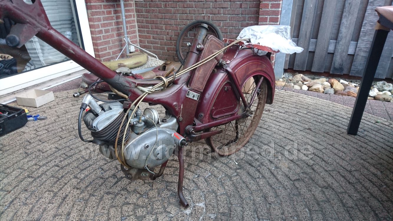

Folgendes ich habe mittlerweile meinen Motor zusammengebaut und es passt auch alles soweit

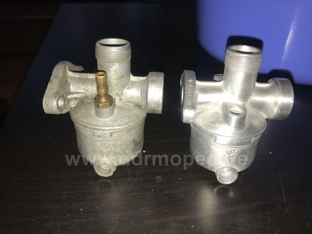

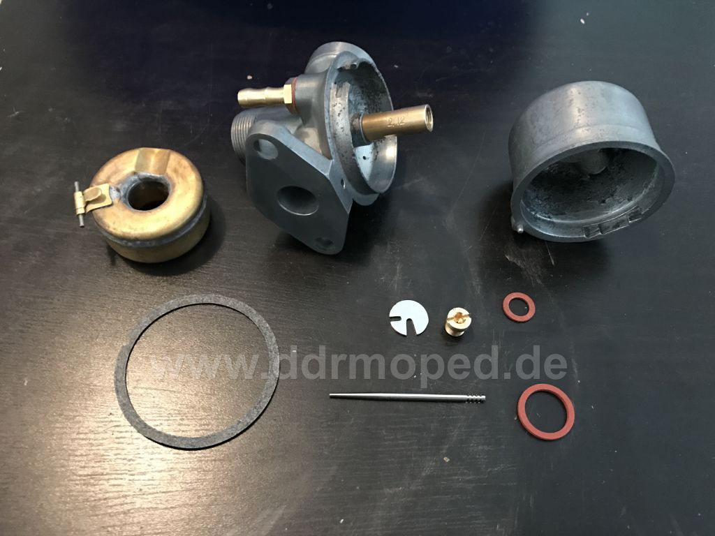

Vergaser nkj 123-4
Hauptdüse 55
Teillastnadel 04
Nadeldüse 212
Dichtungen wurden alle ersetzt
Zündkerze ist trocken auch nach mehreren startversuchen und der Funke ist ordentlich
(Läuft ja eigentlich auch)
Also mein Problem ist definitiv die Sprit Versorgung
Ich habe die Nadel schon in allen Positionen ausprobiert und der Schwimmer würde auf ~19.5mm eingestellt
Der Tupfer hat auch paar Millimeter spiel bevor er auf den Schwimmer drückt.
