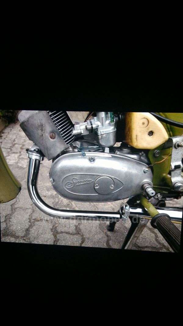

Hallo zusammen,

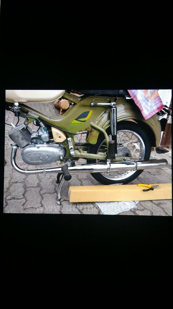

Ich bin gerade dabei mein Habicht Baujahr 1974 fertig zu machen.
Motor wurde komplett gemacht. Läuft auch alles soweit.
1. Frage
Nur ist mir bei der Montage aufgefallen, dass der Krümmer mir zu lang vorkommt. Wenn man sich Bilder bei Google anguckt, sieht das um einiges kürzer aus.
Anbei ein foto vom krümmer. Man sagt ja, man sollte den krümmer 2-3cm in den Auspuff stecken.
Habe ich den falschen krümmer?
Der alte ist kürzer. Nur dieser ist leider defekt.
Was mache ich falsch?
2. Frage
Wenn ich den Ständer einklappe, schlägt dieser gegen den neuen Auspuff. Zum Glück konnte ich die hintere Auspuffhalterung retten. Dort ist unten ein Loch drin, wo denk ich ein gummi als Anschlag reinkommt. Wo bekomme ich das her? Welches ist das ? Wird es nur in das Loch reingedrückt?
Siehe Fotos anbei.
Vielen DANK vorab

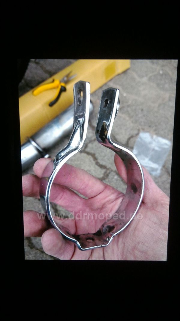

Foto 2 Auspuff

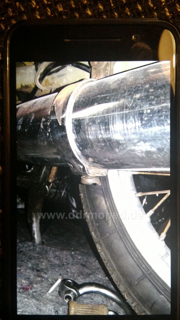

Foto 3 Auspuff von oben

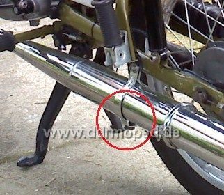

Foto 4 Krümmer alt

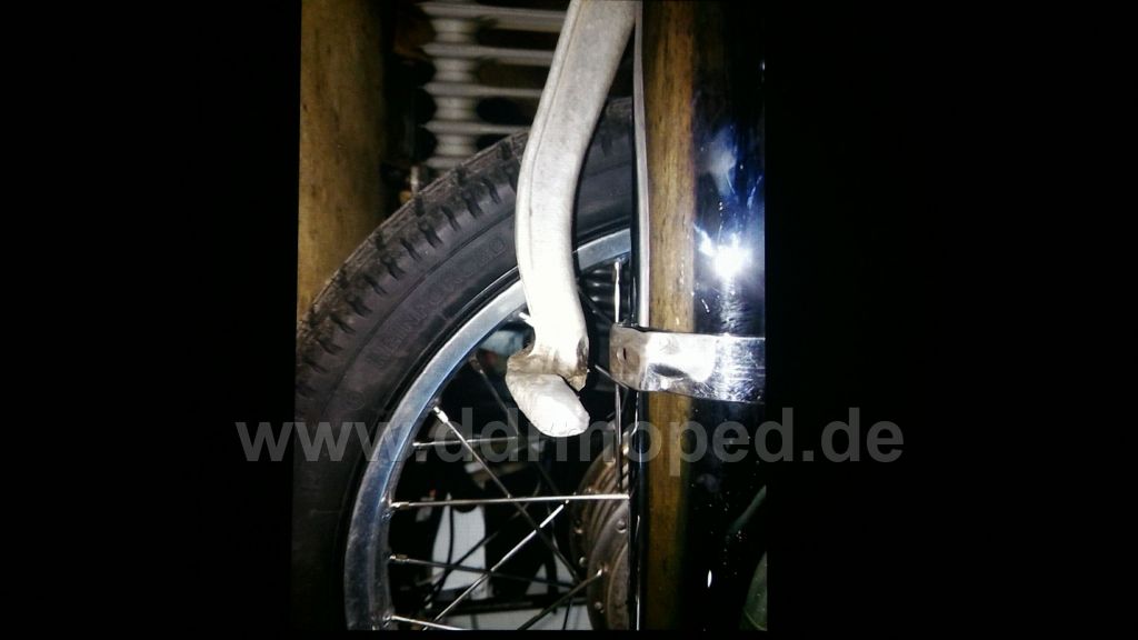

Foto 5 Gummi für Ständer

Geschrieben am: 05.03.2017, 16:35
Beiträge: 15651
Wäre mir neu, dass hier ein Gummi rein kommt.
Wenn dein Ständer an den Auspuff schlägt hat das sicher eine andere Ursache.
Geschrieben am: 05.03.2017, 16:48
Das mit dem neuen Krümmer passt soweit.
Bei meinem 74er sieht es genauso aus.
Allerdings würde ich die Schelle vom Krümmer zum Auspuff von dem alten abmachen und am Moped anbauen.
Die Schelle mit der S- Serien Bauform sieht nicht schön aus.
Wenn der Ständer am Auspuff anschlägt, passt - wie Jörg schon schrieb - etwas nicht.
Von einem Anschlaggummi an der Schelle habe ich ebenfalls noch nie was gehört oder gesehen.
Mfg Andi

Ich meine das Gummi hier.
Da bin ich wohl nicht der einzige.

Geschrieben am: 05.03.2017, 17:27
Kann man sicherlich so machen, aber werksseitig kann ich mir das nicht vorstellen.
Sonst müsste es hier ( bei dieser sehr hohen Dichte an Originalfahrzeugen im Forum ) einige geben, wo es noch original so dran ist.
Ich persönlich habe es noch nie so gesehen.
Da wird wohl eher der Ständer oder der Rahmen an der Stelle etwas ausgelutscht sein.

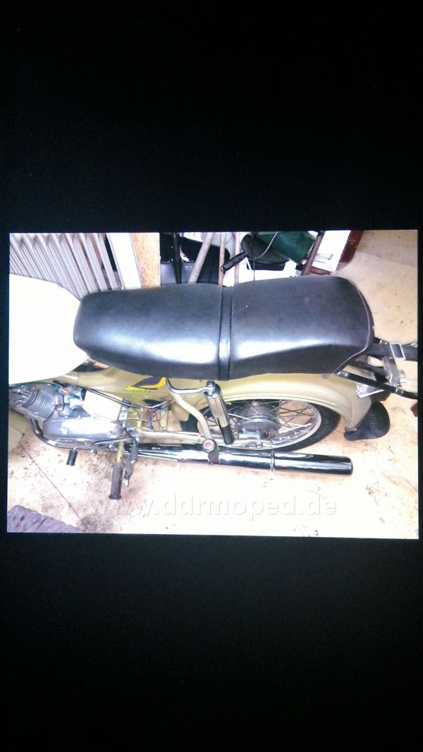

Hab gerade von enem kollegen Foto bekommen. Habicht Bj.1972
Da ist original ein Gummi verbaut

Geschrieben am: 06.03.2017, 00:12
Beiträge: 15651
QUOTE (Simson-oberberg @ 05.03.2017, 21:48)
Das ist nicht original. Gab es so nie. Das ist alles Marke selbst gebastelt und gebastelt wurde vieles.
Also bastel dir einfach auch einen Gummi zurecht und montiere ihn wenn du die eigentliche Ursache für das Ständer anschlagen nicht suchen willst. wink.gif
