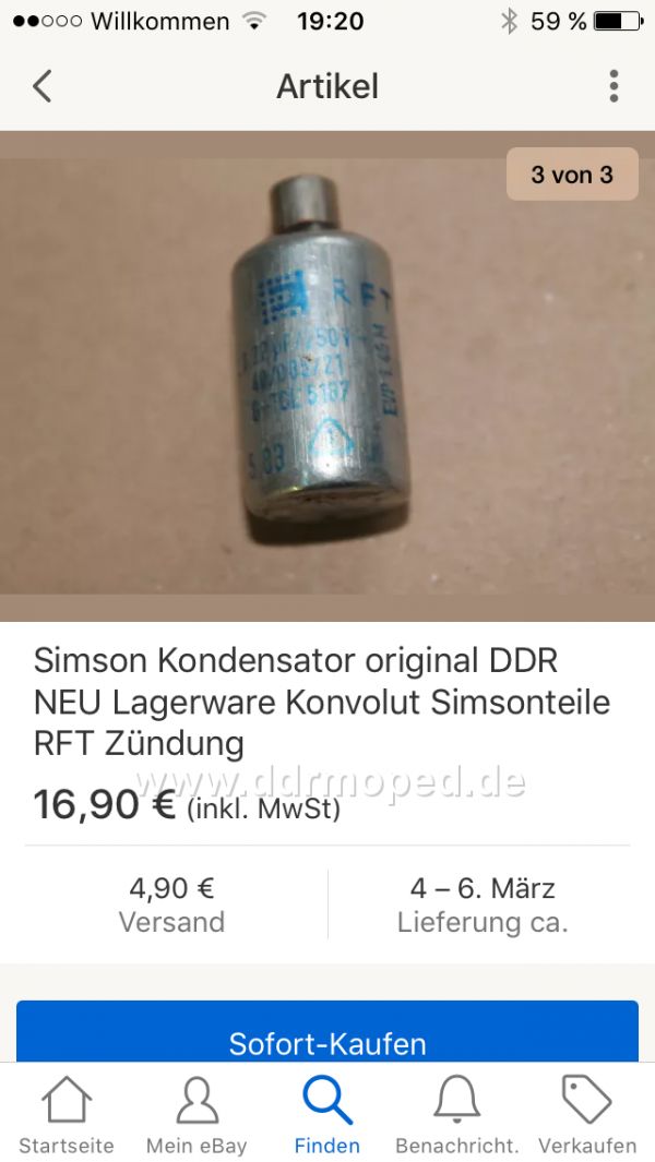

In der Bucht
Mit freundlichen Grüßen Pauli
