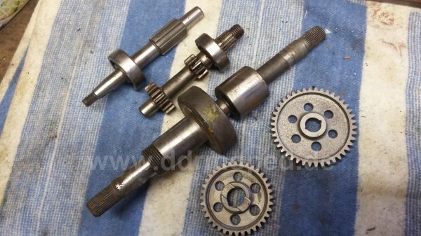

als Neuling fällt es mir nicht so leicht eine Beurteilung vom Zustand gebrauchter Teile abzugeben. Nachdem ich den Motor von meinem SR2E zerlegt habe musste ich feststellen, dass alles Öl zu einer festen, schwarzen Masse am Motorboden geworden ist. Einige Teile sind verrostet. Nach der Bearbeitung mit Bürsten und Spiritus / Waschbenzin möchte ich Euch um Eure Meinung bitten on die Teile noch verwendet werden können. hmm.gif Die anderen Teile sehen so ähnlich aus.
Ich denke ja, dass die Teile auf den Schrott gehören aber vielleicht hat jemand die Erfahrung gemacht, dass es auch so geht.
Danke!

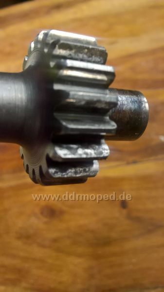

Ich denke bei der Getriebe Welle ist der Rost das geringste Problem.
So wie ich das auf dem Bild erkennen kann, hast Du Pitting Spuren ( quasi Lochfrass bzw kleine Krater ).
Ich würde die Teile ersetzen. Wenn Du Ersatzteile dazu brauchst wirst Du im Teilemarkt bestimmt fündig.
Otto

Geht auch so, die geradverzahnten Räder sind eh so laut, dass du das bisschen zusätzliches Spiel nicht hörst und drehen tut sich das trotzdem. Habe ich schon schlimmeres gesehen und das läuft wieder.

Wenn das Restaurationsobjekt z. B. aus den 1920-er Jahren stammen würde, wo es sowieso keine Ersatz-Teile mehr gibt, würde sich die Frage gar nicht stellen und man würde die Teile reinigen und etwas glätten. Und ein Probelauf würde das Ergebnis zeigen. Ich habe auch schon Zahnräder notgedrungen aus mehreren defekten Getrieben untereinander gepaart, obwohl ich weiß, "dass man das nicht darf" und das Getriebe läuft heute noch.
Natürlich kannst Du aber auch den Aufwand betreiben und alles erneuern. Außerdem gibt es noch Ersatzmotoren.

Diese Wellen gibts neu und gut gebraucht wie Sand am Meer. Schreib mich an wenn du neue oder sehr gut gebrauchte Getriebeteile haben möchtest.

Hallo ich würde sie tauschen , denn so wie´s aussieht ist ja nicht nur das Ritzel sondern auch die Lagerseite beschädigt

Danke für die schnellen Antworten! Ich dachte mir das schon, dass es auf tauschen hinausläuft. Jetzt bin ich sicher thumbsup.gif
Die meisten anderen Teile sehen ja auch so oder schlimmer aus.
@pneubusiness: Ich komme gerne auf dein Angebot zurück

Ich weiß nicht, aus welchem Material die Wellen gefertigt wurden, aber wenn das einsatzgehärteter Stahl ist, dann wäre, ganz besonders an den Stellen mit den tiefen Rostnarben, die Oberflächenhärte quasi "weggerostet" und die Zähne dann dort weich, was dem weiteren Verschleiß schnellen Vorschub leisten würde.
Ich würde diese Welle nicht wieder einbauen, wenn Ersatz irgendwie zu beschaffen ist.

Macht nich so ein Seech um das bisl Zeug. Das gehört ausgetauscht und gut. Das gibts wie gesagt noch zu Hauf und überlebt Eure Mopedphase sicher. Da brauchs auch keinen Nachbau.
Norman, Die Lager mach ich nicht erst ab. Keine Zeit. Schenk ich dir dazu. Ist noch DDR Fett drinne.
