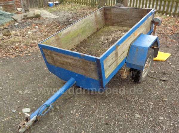

Hy, heute konnte ich bei einigermaßen guten Wetter mal ein paar Fotos vom Hänger machen. =)
Wir 3 hatten wohl die gleichen Gedanken und ich hatte eine Siebdruckplatte mit rauer Seite nach oben von vorherein eingeplant. thumbsup.gif laugh.gif

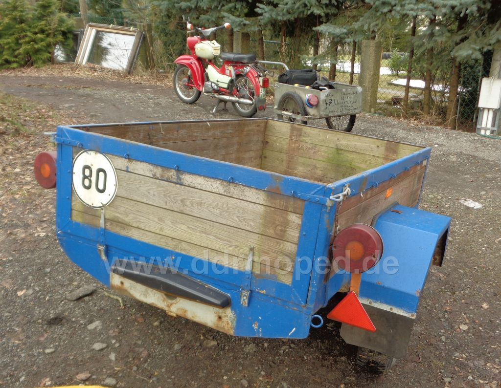

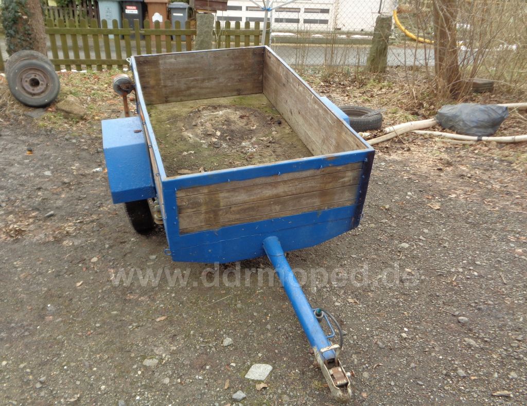

Seitenansicht. Hänger ist doch eine Marke Eigenbau.

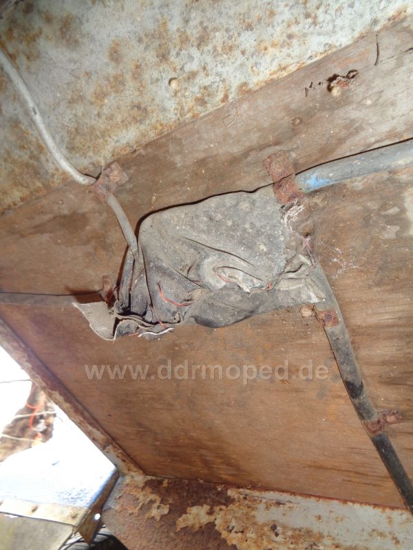

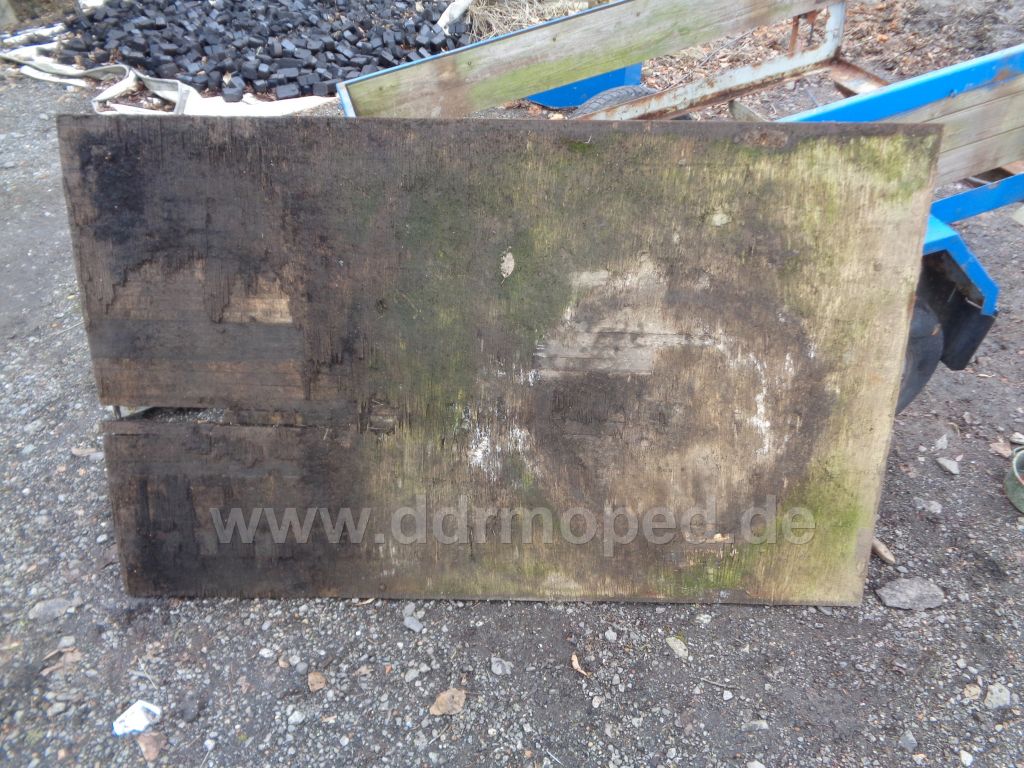

Nach 2 h arbeit mit der Flex konnte ich den Boden endlich entfernen.

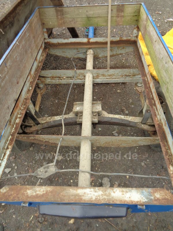

Hier ein Blick auf das Fahrwerk von oben

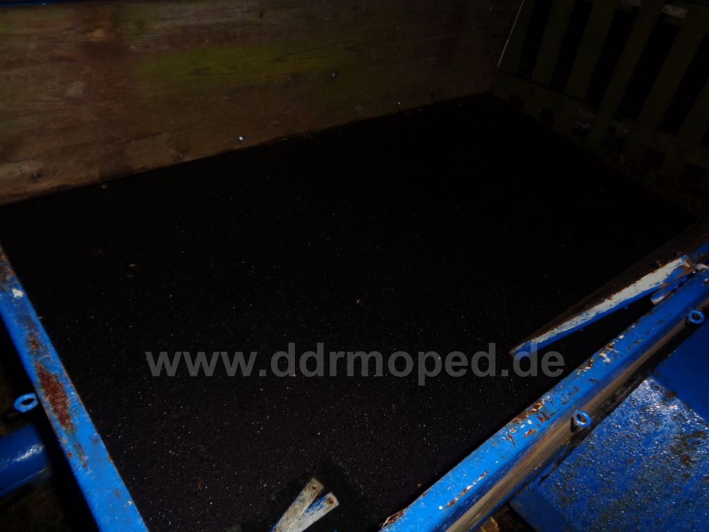

Pünktlich zur Dämmerung und mit einsetzten von Regen, bin ich wenigsten soweit fertig geworden, die neue Platte ein zu setzten, und alles wieder zu verschrauben.

Wenn das Wetter wieder trocken ist, werde ich die Leitungen wieder vernünftig befestigen und eine Ordentliche Abzweigdose verbauen und schauen, warum das Nummernschild- Licht nicht geht.
Räder und Stecker werden dann noch gewechselt und dann hoffe ich, der TÜV ist vorerst damit zufrieden.

Die Achsgummis der Trabant-Achse sollten intakt sein. Die Lenker neigen auch gern mal zum Durchrosten blink.gif - also mal abklopfen. Wenn i.O. am besten konservieren.

Hinten sind 2 rote Reflektoren vorgeschrieben, seitlich ab einer gewissen Gesamtlänge des Anhängers, gelbe Reflektoren. MIT bist du auf der sicheren Seite ( kosten nicht viel ).

Marke Eigenbau ist bei diesen Anhängern relativ, sie mussten zwar vom Eigentümer selbst zusammen gebaut werden waren aber Bausätze bei denen alles dabei war.
Fahrwerkseitig sind mir drei Ausführungen bekannt, deine mit Blattfeder quer, dann eine Variante mit zwei längs liegenden Blattfedern und als drittes ein Fahrwerk mit zwei Spiralfedern.
