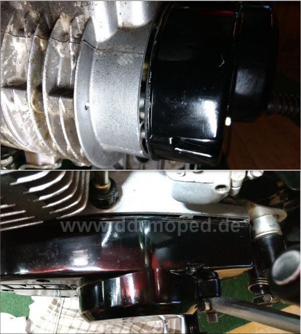

Hallo zusammen. Ich bin grad seit Tagen am Verzweifeln, weil ich den linken Gehäusedeckel einfach nicht runter bekomme:
Schrauben sind raus und der Deckel ist mir umlaufend ca. 5mm entgegengekommen, will sich aber nicht abziehen lassen :-/
Er kippelt irgendwo im hinteren Bereich über die Kickstarterwelle und hängt da wohl auch fest.
Hat jemand einen guten Tip, woran das liegen könnte und wie ich das Teil abmontiert bekomme?
Anbei auch noch zwei Bilder von der aktuellen Lage.
Danke im Voraus und Grüße
Leonowiec
Geschrieben am: 12.02.2017, 17:29
Mach mal den Kickstarter ab.
Mfg Andi

klaus30
Geschrieben am: 12.02.2017, 19:24
Beiträge: 2067
Mitgliedsnummer.: 4410
Mitglied seit: 27.04.2011
Natürlich muss der ab!
Lies das nächste Mal mal bitte genauer, der Kickstarter bleibt nur bei der 250er dran. Alles andere ist Unfug. dry.gif

klaus30
Geschrieben am: 13.02.2017, 09:02
Beiträge: 2067
Kaputtgehen wird da wirklich nichts, es geht nur so zu demontieren. Der Kickstartermechanismus ist bei der kleinen Motorenreihe grundlegend anders als bei den 250er Motoren. wink.gif

leonowiec
Geschrieben am: 14.02.2017, 10:48
Beiträge: 47
Mitgliedsnummer.: 8375
Mitglied seit: 22.08.2015
Ganz tollen herzlichen Dank für die Antworten; der Kickstarter ist runter und der Deckel auch thumbsup.gif Wenn man alles in der Hand hält, dann ist es klar, warum er nicht runter ging laugh.gif

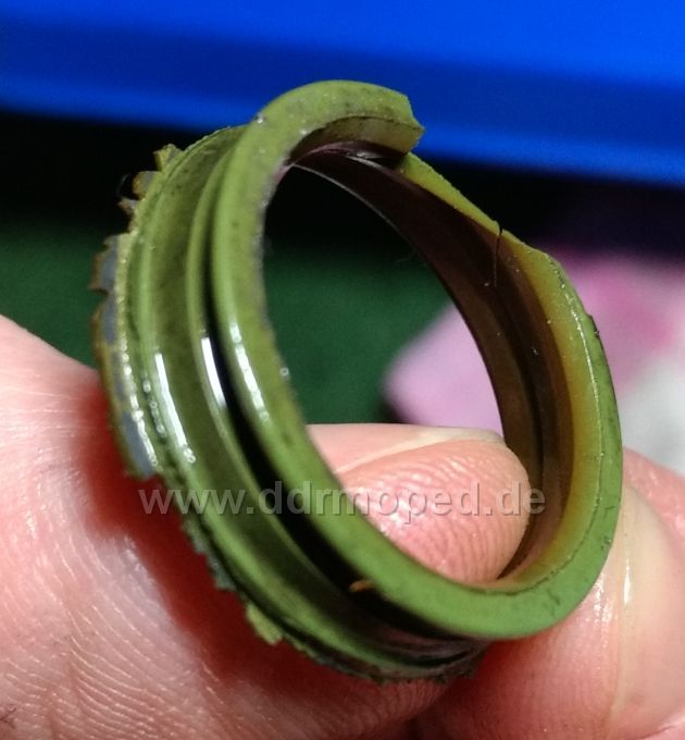

Hier noch mein Fund nach erfolgreicher Demontage wink.gif der Kupplungsseite... Der grüne WeDi war 100% original DDR noch aus dem Werk, montiert 1987!
Auf der rechten Seite habe ich einen frischen braunen Viton gefunden, nachdem ich die LiMa abgenommen habe. Da bin ich garnicht erst an die Dichtplatte ran, weil alles vernünftig und trocken war smile.gif
leonowiec
Geschrieben am: 02.03.2017, 12:55
Beiträge: 47
