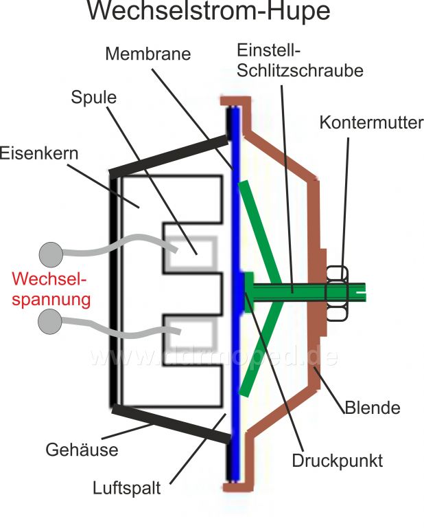

Hier mal eine Skizze zur Erläuterung:
Die Wechselspannung erzeugt ein magnetisches Wechselfeld in der Spule und bringt die stählerne Membrane zum Schwingen. Die Lautstärke hängt von der Größe des Luftspalts ab. Der ist einstellbar, indem die Einstell-Schlitzschraube die Membrane in Richtung Eisenkreis drückt. Dazu hat die Blende Innengewinde, in welches die Einstellschraube eingedreht ist. Mit der Kontermutter wird sie fixiert.

Robert, noch ein Hinweis. Sollte sich die Schraube so nicht vom Gitter abschrauben lassen kann man auch,wiederum vorsichtig, mit der Eisensäge die Schraube dicht am Gitter absägen und es erneut versuchen.Nun brauchst du nicht so viele verrostete Gewindegänge der Schraube zu drehen.
Die Schraube ist doch direkt mit der Membran verbunden und geht nur nach innen raus!
