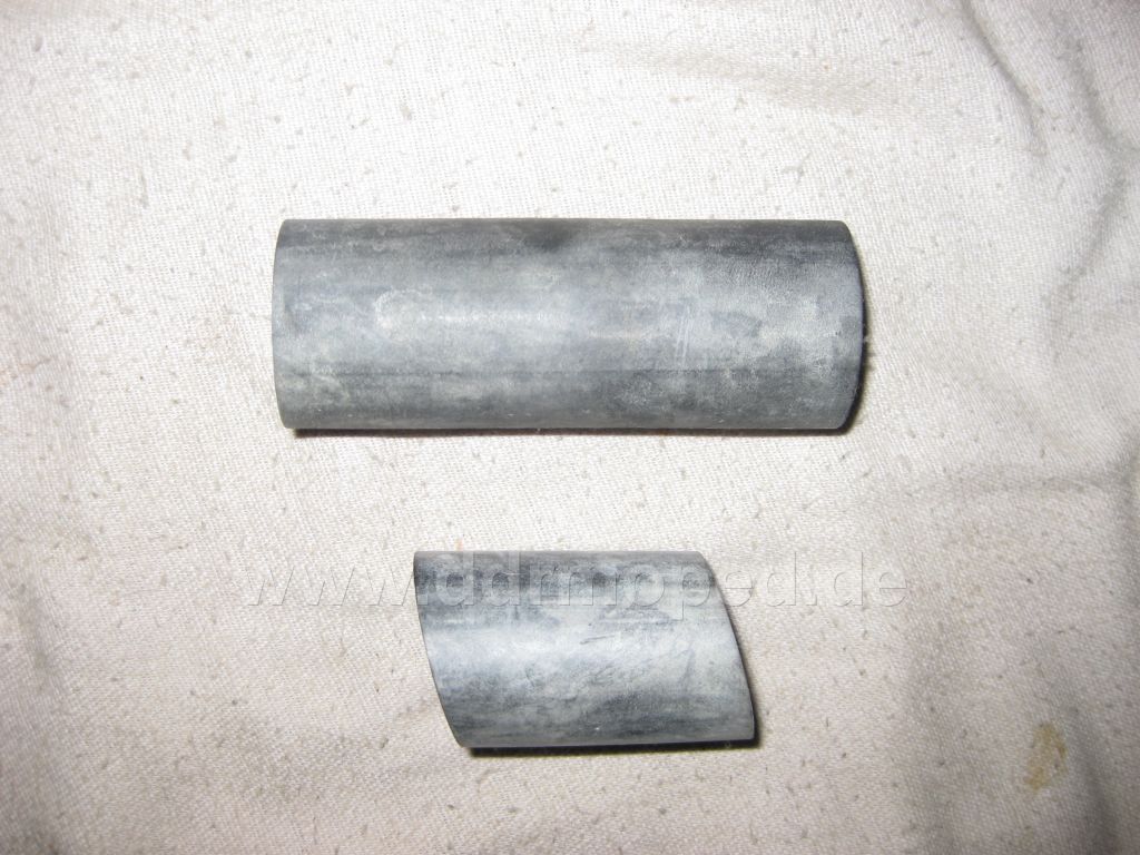

So ich habe in der Suchfunktion nix gefunden. Sollte doch schon ein Thema darüber existieren bitte ich um Entschuldigung!
Zur Sache:
Um folgendes Teil dreht sich die Angelegenheit:
Laut Teileliste IFA "Verbindungsstück", vielen bekannt als Ansaugmuffe oder Ansauggummi-
100mm lang, 3-4mm stark/dick und Innendurchmesser von 28mm die zwischen Vergaser- Ansaugflansch und "Sperberpimmel" gehört.
Ich möchte wissen ob mir hier jemand sagen kann welche Gummimischung die damals benutzt/ hergestellt haben. Diese Gummis sind bekanntermaßen heute RAR und ich habe eventuell die Möglichkeit diese nachproduzieren lassen zu können. EVENTUELL!
Es würde den Weg sehr viel einfacher machen wenn mir einer sagen kann um was für Gummi es sich handelt. Zusätzlich sende ich meinem Bruder eine meiner alten Muffen/ Verbindungsstücke, die durch ihre altersbedingte Beschaffenheit nicht mehr zu gebrauchen sind, da er mir angeboten hat das ganze mittels Spektralanalyse und schiessmichtot zu untersuchen um mir dann sagen zu können was es genau ist.
sobald ich das weiss werde ich versuchen Kontakte dafür zu nutzen um mit diversen Herstellern zu reden ob es möglich ist, diese Art, die heute jeglicher Norm und Zulassung widersprechen -aber für die Vögel is das ja völlig unerheblich- in ner Art Kleinserie nachproduzieren zu lassen. Ich bins leid auf der Suche nach bestimmten Gummschläuchen Schrottplätze zu durchforsten (lebe im Pott und hier passt nix an die Mopeds was man da so findet) oder stundenlang auf meinen Screen zu starren um etwas irgendwie passendes zu finden.
Ich danke euch schonmal im Voraus für Ideen/ Vorschläge/ Infos

Hier nochmal ein Foto von "Gummirohr für Vordämpfer" (kurzer schräg geschnittener Schlauch) und dem "Verbindungsstück" :

Ja bei den Hydraulikschläuchen sind wir ja genau in dem Problembereich um den es mir geht. Entweder sind die zu weit und müssen mittles Schelle befestigt werden -> abgelehnt!
Sie sind zu eng und zu steif und nur mit Gewalt auf zu schieben um dann wieder mittels Schelle befestigt werden zu müssen -> abgelehnt!
Die Hydraulikschläuche haben alle (!) ein Gewebe eingearbeitet. Müssen die ja auch wegen der hohen Drücke die die aushalten. Dieses Gewebe allerding franzt an den Schnittstellen auf und bröselt den Gummi dann weg womit das ganze wieder in Begriff ist sich zu lösen -> abgelehnt!
Thema Kühlerschläuche vom Schrottplatz:
hatte drei Plätze durchforstet. Volvos, BMW, VWs und Fords begutachtet. Diverse Schläuche die vermeintlich passten ausgebaut und vermessen. Wieder das Problem mit den Geweben und entweder waren die knapp zu eng oder viel zu weit. Die die passten waren alle paar cm in verschiedene Richtungen gebogen und daher ungeeignet. Das habe ich alles schon durch.
Ich war bei einigen weiteren Plätzen wurde aber dort gar nicht drauf gelassen und direkt weg geschickt mit der Aussage "gibbet nich", "hamwanich" oder "issichnixgummida"
Sehr frustrierend.
Im KfZ Gewerbe war ich auch unterwegs. In Dortmund bei Scania hatte ich die meisste Hoffnung. Da haben Sie mir sogar 10 Meter schenken wollen. Innendurchmesser 30mm, zähneknirschend ja und dann kompressionstest mittels Daumen und Zeigefinger, abgelehnt! Stahlhart. Bekommt man weder am Flansch dicht noch am "Pimmel" selbst mit Schelle hab ich alles ausprobiert.
