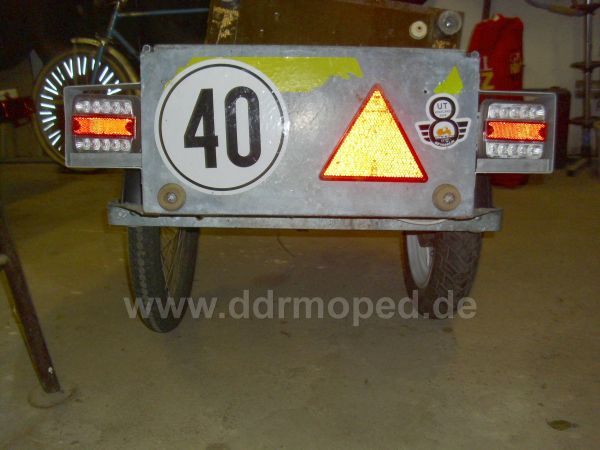

Es ist ja nichts neues, das die Laufräder der Vögel und der S50/51-Reihe desöfteren bei den MKH/Mx zum Einsatz kamen. Hier habe ich mal eine Idee von einem Kumpel grob umgesetzt, stattdessen es mal mit Rollerrädern zu machen. Wobei Aufwand gegen Nutzen, ich weiß net.
Optische Wirkung:
1986-2016 Der Roller wird 30

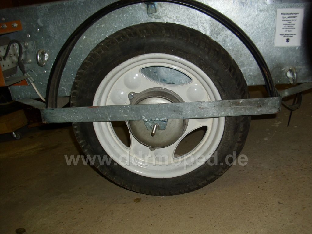

Hänger von Hinten, direkter Vergleich Orginalrad mit Rollerrad:

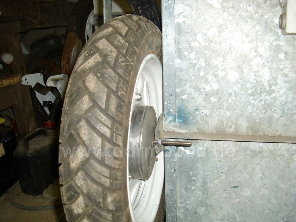

Problemzone, ein Distanzstück muß dann eingefügt werden, das das Rad nicht am Kasten schleift. Gewindestange ist nur zur Demonstration drinne

Da der Hänger dann tiefer liegt, müsste er doch schwerer bzw. später zum Umkippen neigen oder?

Der RB hat nur eine breitere Auflagefläche. Eigentlich und auch um es richtig zu machen, muß ein Rahmen ähnlich der M-Serie gebaut werden, wo auch die Koti Platz finden. Dann kann eine Zugdeichsel wie beim RB montiert werden. Und darauf eine fertige Alukiste, welche es sogar mit Deckel gibt. Anschliessend die Beleuchtung...
