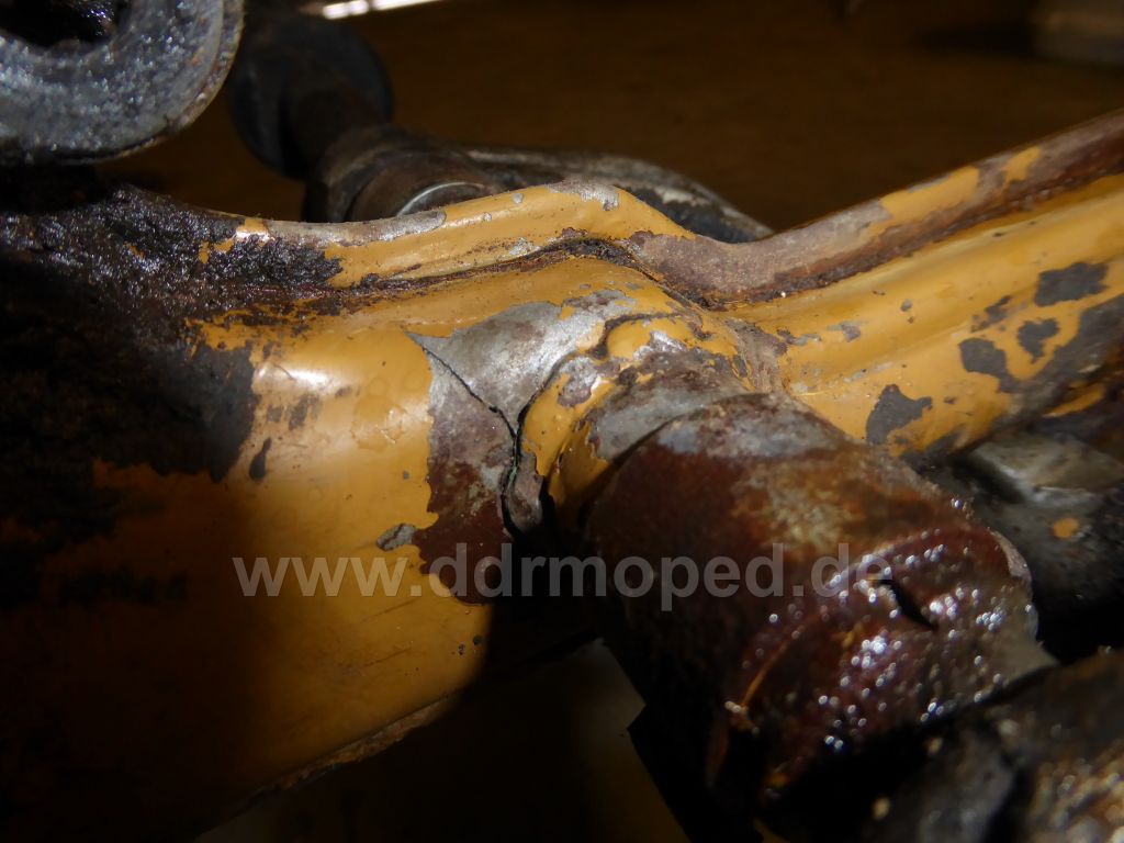

Schlecht war er, weil mir die rechte Fußraste so weich vorkam, und bei näherer Betrachtung da ein Rahmenbruch auf mich wartete. cry.gif Der Riss geht um die alte Schweißnaht herum und wandert ab nach oben im Rahmen. Genaueres kann ich erst sehen, wenn ich den Motor entfernt habe.
OK. Ich glaube das kann man schweißen. Was meint ihr?
Ich frage mich deshalb schon wie es am besten geschweißt wird. Blank machen und drüber brutzeln? Altes Rohr raus flexen und gleich neues einschweißten? ggf. Riss der richtung Falz geht mit Blech verstärken? Selber mache ich das nicht. Wen ich mit sowas betrauen kann, weiß aber noch nicht.

Das sieht so aus, als wenn der Bereich um die Aufnahme ziemlich weggerostet ist, wird also eine etwas größere Schweißaktion. (mit Verstärkungsplatte) ... und vor allem: ich würd mir den restlichen Rahmen auch nochmal ziemlich genau angucken ...

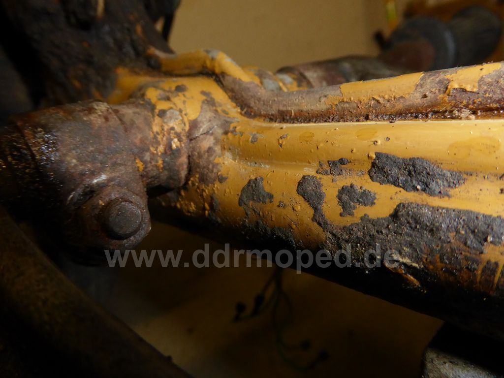

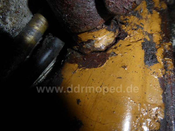

jetzt habe ich den Motor ausgebaut und man sieht besser an die Stelle des Bruches. Der Riss geht unten rum um die Schweißnaht und läuft an beiden Enden dann etwas in den Rahmen rein. Ich werde die Rissenden anbohren, und rund herum schweißen lassen.
Kann jemand was zum Thema innerer Korrosionsschutz sagen? Machte es Sinn etwas Rostschutzfarbe in den Rahmen zu leeren, zu schwenken und abzugießen? Bzw. da ich den Rahmen noch nicht komplett zerlegt habe, stimmt es, dass Feuchtigkeit hinten am Sitzträgeranschluss in den Rahmen laufen kann und mangels Ablauflöcher dort bleibt? Ist inner Korrosion am Rahmen ein häufiges Thema?

Es schadet keinenfalls, die Rahmen von innen zu behandeln bzw Hohlraumschutz zu betreiben. Ich puste bei mir in die Rahmen Fluid Film rein. wink.gif
Rostschutzfarben würde ich lassen, da die Wirkung auf vorhandenem Rost nicht nich viel bringt.
Allerdings ist es nicht so, dass es zwingend notwendig ist. Es gibt genug Fahrzeuge, die auch nach 50 Jahren noch rahmentechnisch noch in Ordnung sind. Dein Schaden ist eher auf Hängenblleiben bzw einen Sturz zurück zu führen.
Vor dem Schweißen solltest du auf jeden Fall erstmal alles säubern und die entsprechende Stelle blank machen, sonst ärgert sich der Schweißer nur. ph34r.gif

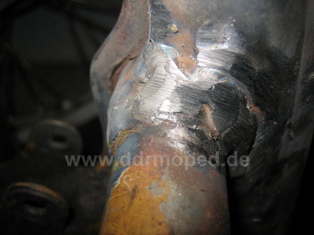

Um das Thema von meiner Seite abzuschließen, hier je ein Foto nach dem blank machen...

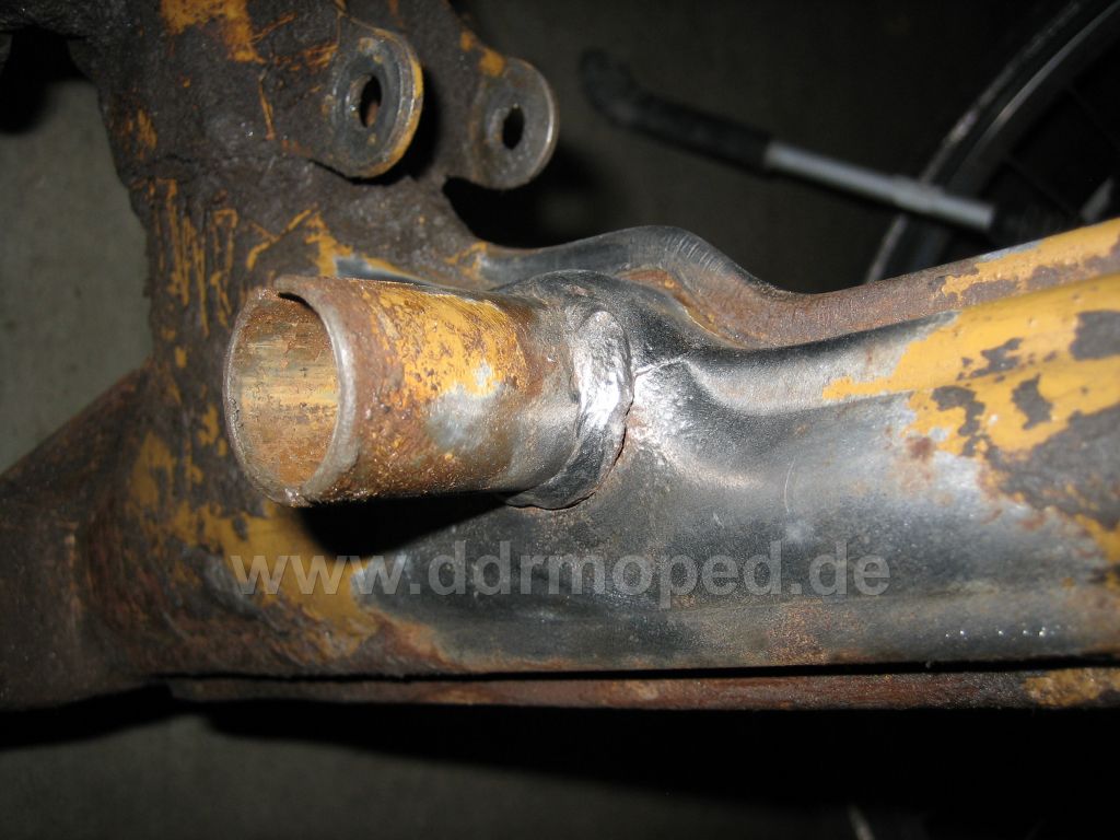

... nach dem Schweißen...
(Es war kein unerfahrener Schweißer, aber ich finde man sieht, dass es ihm Probleme machte. Ich habe schon schönere Nähte gesehen.)
