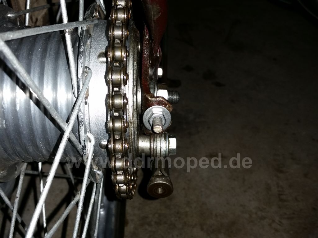

ich habe nach der Demontage und Reparatur des Hinterrades,wechsel der Antriebskette und erneuern des Antriebsritzels ein Problem mit dem Rundlauf der Kette vorne am Ritzel. Wenn das Hinterrad im aufgebockten Zustand des Mopeds gedreht wird, kratzt oder knarckst die Kette vorne am Ritzel als ob sie nicht richtig fluchtet sage ich mal. Das hintere Kettenrad hat keinen Seitenschlag und die Kette (von Fa. Meteor) hat die richtige Bezeichnung von den Abmessungen her. 1/2 x 3/16 x 112.Das Ritzel stammt vom Shop hier.Das Hinterrad wurde nach dem Einbau mittels gerader Stange kontrolliert ob es mit dem Vorderrad fluchtet.Ich selbst weiß nach etlichen aus und einbauen des Hinterrades nicht mehr weiter. Erschwerend kommt hinzu,dass mein Hinterrad mit falschen Teilen zusammengesetzt war,sodass ich mich hier erstmal belesen musste was für Teile dort überhaupt hingehören. Z.B. war der Konus relativ fest, als Hinterachse wurde ein zu kurze von vorne verwendet und auf der Auspuffseite fehlte das Distanzstück.Desweiteren wurden Scheiben verwendet die ich trotz studieren des Ersatzteilkatalogs einfach nicht zuordnen konnte.Die Beiträge im Forum dazu brachten mich auch nicht weiter und die Suchfunktion gab mir trotz mehrfacher Eingaben auch keine Antworten.Zum besseren Verständnis folgen noch Bilder.

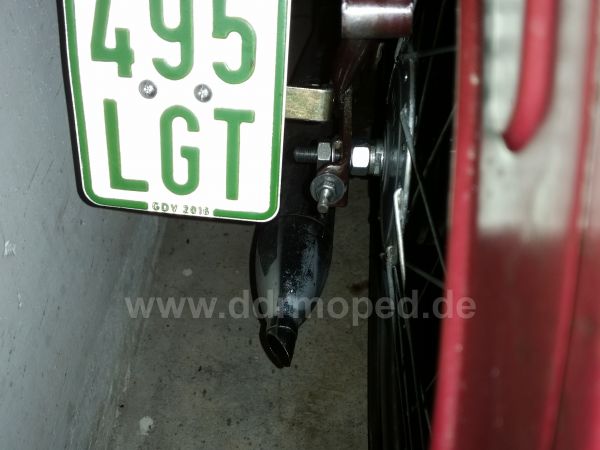

Die linke Seite mit 12er Mutter und Unterlegscheibe als "Distanzstück". Hatte leider kein originales aber ergibt auch 11 mm.

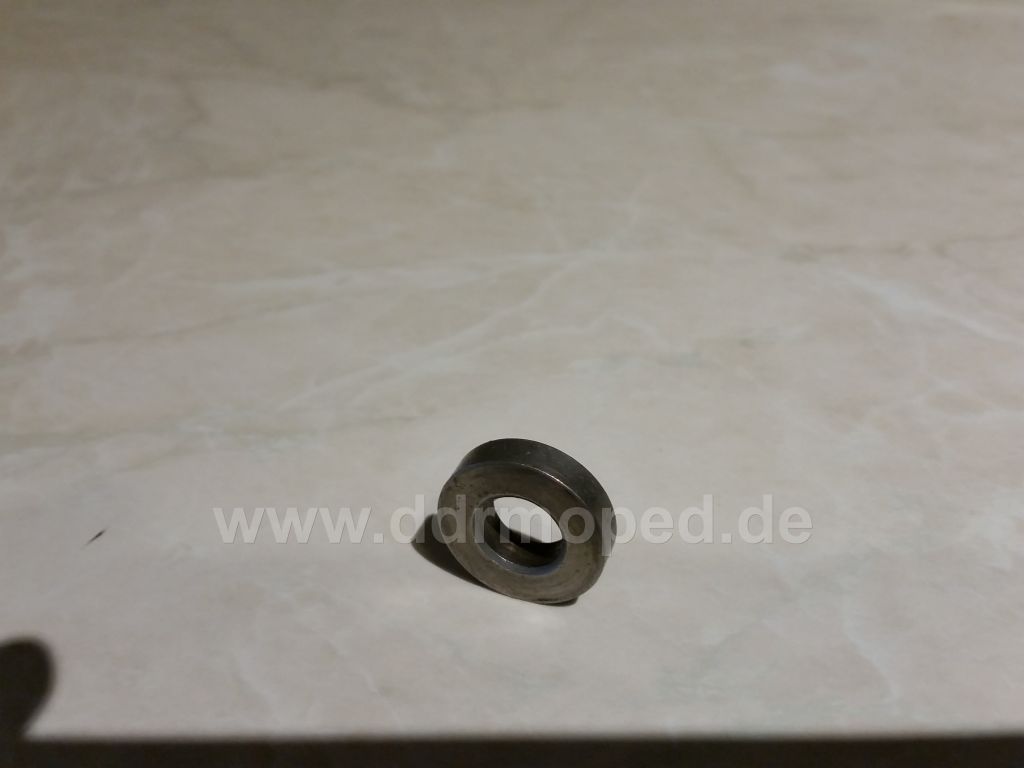

Und dann habe ich hier so eine Art Distanzscheibe von der Achse hinten wo ich nicht mehr weiß ob und wo sie hingehört. M10, 5 mm dick, Durchmesser 21 mm. _uhm.gif

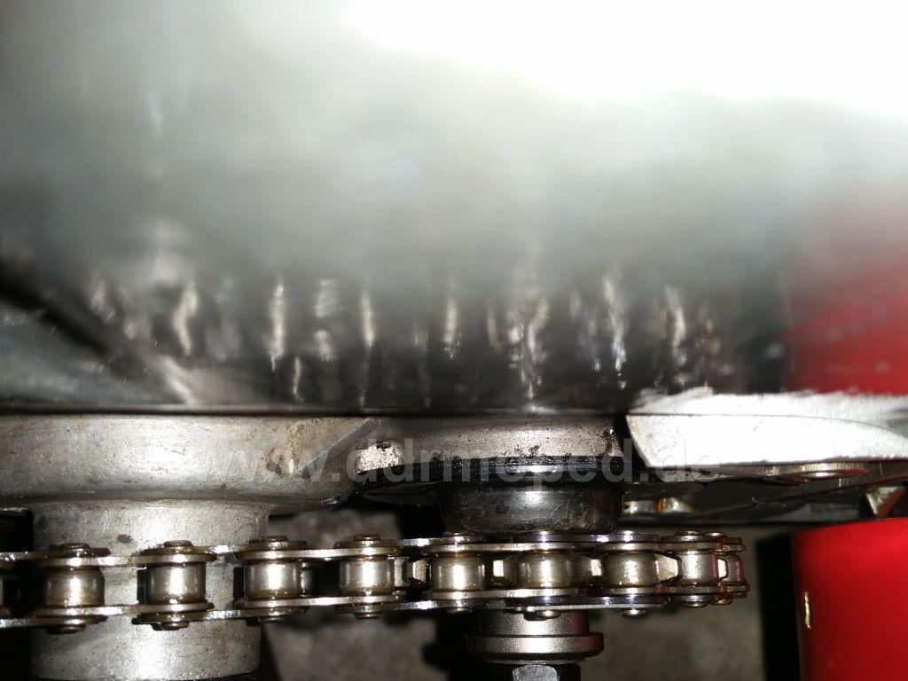

Hast Du auch überprüft, ob der Zahnkranz zum Motorritzel fluchtet?
(Das 3. Foto sieht etwas komisch aus).
Vielleicht geht das mit einem exakt gerade geschnittenem Flachmaterial oder einer Schnur bzw. Gummischnur.
Evtl. kommt auch das neue Ritzel als Ursache in Frage, welches noch zu scharfkantig ist. Dann müsstest Du es noch einmal ausbauen und etwas entgraten.

Also entweder habe ich einen Knick in der Pupille oder ich brauch ne neue Brille?
Schon hier auf dem Foto kann man sehen das die Kette nicht fluchtet.
Ziehe mal ne Paralelle zum Motor dann kannst du das sehr schön sehen.
Da stimmt irgend etwas mit dem Einbau des Hinterrades nicht?
Die Kette knickt ersichtlich im Bereich des Kettenritzels ab ist doch klar das dies solch knarrende Geräusche von sich gibt?
Wenn du so damit fährst dann wird die Kette einer grossen Belastung ausgesetzt!

@Ernie56
Genau deine Beobachtung habe ich auch gemacht. Die Kette knickt leicht am Antriebsritzel ab. Ich war mir nicht sicher ob ich mich irre.Ich habe hinten zwischen Bremsankerplatte und Schwinge eine ca. 2mm starke Scheibe zwischen. Ein weiteres zwischengebautes Teil welches den Abstand zwischen Schwinge und Bremsankerplatte erhöht,brachte keine Verbesserung.
