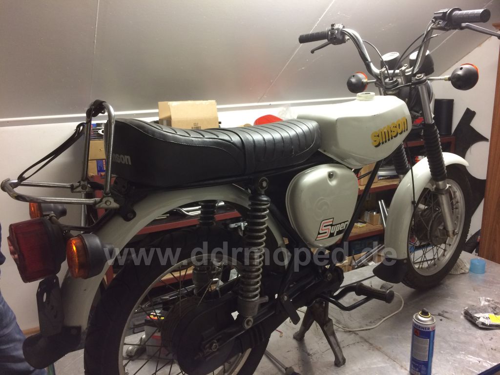

über Bekanntschaft aus Holland (EMOT) bin ich an dieses seltene Stück gekommen.
Es ist wie viele denke ich wissen ein exportmodell der s70. Viele kennen es aus Bildern in Rot und Silber.
Meine hat den Originallack weiß. Ich habe das so auch im Netz noch nicht gefunden.
Laut vorbesitzer ist auch alles Original.
Endurolenker mit normaler Gabelbrücke.
S70 Motor mit 6v e-Zündung war verbaut.
zulässige Gesamtmasse 264kg (kann jemand sagen warum 4kg mehr als üblich?)
Rest wie üblich bei den S70 comfort Modellen.
Ich bin nun dabei alles so gut es geht zu restaurieren.
d.h, alle originalteile irgendwie Aufarbeiten und den Originalzustand wieder herstellen.
Zündung werde ich aber sicherlich auf 12v umrüsten, weil ich auch mit dem Moped auf der Straße aktiv fahren möchte. Hubraum wird was mit 85ccm werden.
Zudem habe ich noch einen neuen DDR Auspuff, der es sicherlich verdient hat da ran zu kommen.
krümmer bleibt original lang und dünn!
Leider ist das Typenschild ab. In Holland ist das etwas komisch mit TÜV und co. Scheinbar hat mal jemand das Fahrzeug bei der "Zulassung" als verschrottet gemeldet (abgemeldet), und dazu die Plakette eingeschickt, somit wäre das ganze kostenfrei.
Naja egal, Ich habe eine Kopie der Originalen Papiere und eine Nachbauplakette im Netz gefunden.
Somit habe ich alles zum Nachprägen.
Wer interessante Infos zu den Super80 Modellen hat, kann gern was hier rein tippen.
Ich lass ab und an ein paar Bilder hier :-)

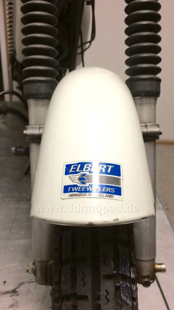

Hier noch ein Foto vom holländ. Importeur.
Hab ihn schon angeschrieben, leider hat er nix mehr da an Simson Teilen
