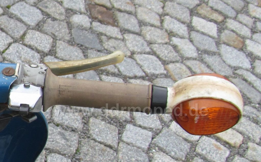

Links drückt der Gasgriff an eine kleine Stahlscheibe in der Armatur, rechts sitzt eine Führungshülse aus Aluminium oder Plaste. Diese ist nur als Distanz zum Blinker und zur besseren Führung des Griffrohres gedacht. Man schiebt also den Gasgriff auf die Armatur, fedelt den Schieber dabei drehend an, Distanzstück aufschieben, Blinker einsetzen und mit der M5 Senkkopfschraube durch das Loch im Gasgriff den Blinker verschrauben.
Anbei ein Bild, wie es fertig montiert aussehen soll:

Hab mir meinen Gargriff eben nochmal angesehen. Dreht man den Hahn auf, sitzt der Griff fest, stützt sich links änder Armatur ab. Dreht man ihn zu, bis zum Anschlag und weiter, dann will er nach rechts zum Blinker ausweichen. Da wird der Blinker unter Druck gesetzt. Schraub ich ihn besser gut fest! wink.gif

Wenn alles richtig ist stützt sich der Gasgriff gegen die Lenker Armatur ab aber nicht gegen den Blinker. hmm.gif
Was ja auch logisch ist denn der Bowdenzug kommt ja durch den Lenker an und wird mittels Schiffchen und Drehgriff Richtung Blinker gezogen, ergo muss der Drehgriff sich an der Armatur abstützen.
