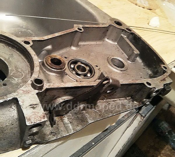

Hallo! Ich bin aus Bulgarien! Ich habe ein Simson KR50 1959. Derzeit macht ihn Motor repariert, aber ich habe ein Problem! Ich kann nicht den Hebel für die Kupplung ziehen. Ich möchte Sie bitten, mir zu helfen! Vielen Dank im Voraus !!!

Du musst den Sicherungsstift auf der anderen Gehäusehälfte rausmachen. Der sollte nur reingesteckt sein, einfach rausschütteln.
Gruß, Sven
