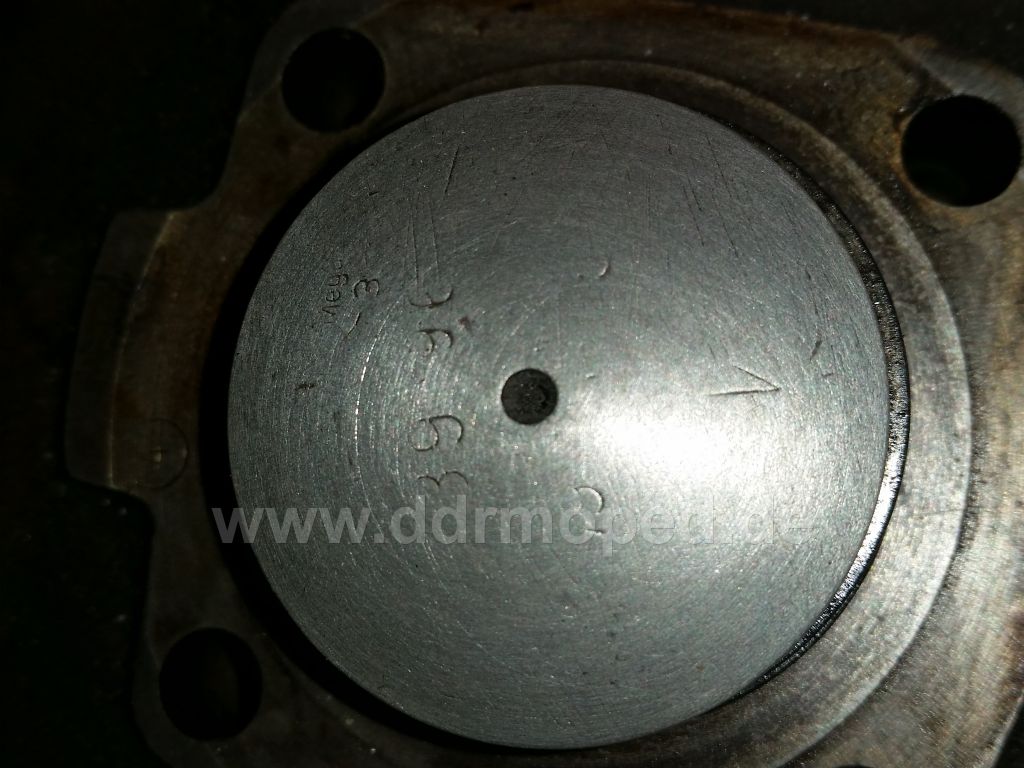

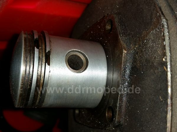

Kurze Frage an die Experten .....
Habe heute mal meinen Spatzmotor
zerlegt und habe folgenden Kolben
ausgebaut ......
Diese Bauart kenne ich nicht ....
Wurden solche öfter verbaut?
Es grüßt der Andy .....

So sah die erste Baureihe aus.
Geschrieben am: 10.10.2016, 13:27
Diese Nuten waren zum Auffangen des Öls und zur Explosionsentlastung der Kolbenringe gedacht. Die wurden später wegrationalisiert.

Danke euch ......
Erste Serie ???? Ist Bj 1970 ...
