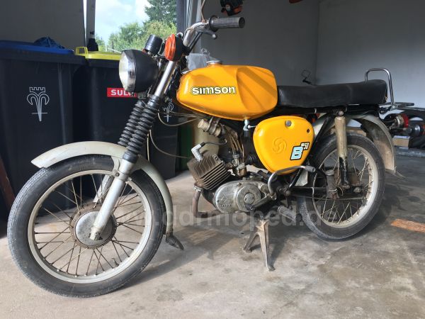

Habe mir vor ein paar Tagen eine relativ originale S50 B1 aus dem Jahr 1976 zugelegt. Möchte sie nun technisch auf Vordermann bringen und sie optisch etwas aufbereiten.
Zur Zeit fehlt noch das Strebenschutzblech und die Endurofaltenbälge sind etwas zuviel des Guten.

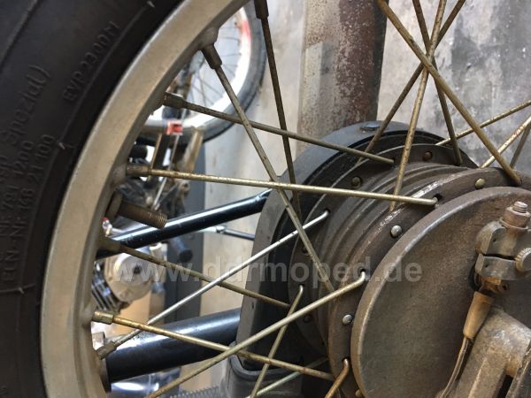

Bild 2

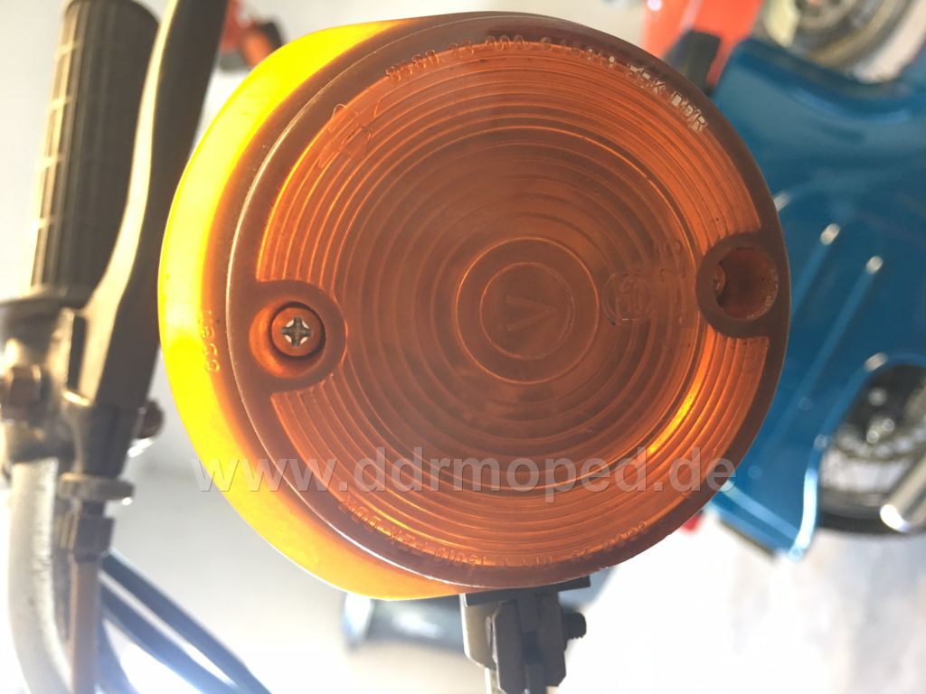

Bild 3 (die falschen Schrauben rolleyes.gif )

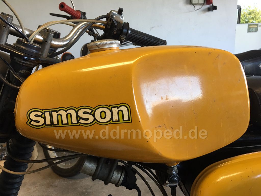

Bild 6 (die richtige Felge denke ich)
Eventuell wurde bei der Maschine mal die komplette Gabel getauscht?!
Faltenbälge, S51 Schutzblech,...
Mfg Andi
Geschrieben am: 24.09.2016, 07:13
Beiträge: 6819
Wobei das mit den Faltenbälgen keine so schlechte Idee ist, die Gabelrohre leben dann länger. So ist die B1 in einem recht brauchbaren Zustand.

Mit den Speichen ist alles richtig so. Faltenbälge sind falsch und das Schutzblech vorne muss eine Strebe haben.
Geschrieben am: 24.09.2016, 09:40
Die einfache Kreuzung hätte ich ins Jahr 74 verschoben.
Schutzblech und Faltenbälge sind 76 bestimmt nicht richtig.
Kurze Zwischenfrage,
Speichenlänge der einfach gekreuzten Speiche? Weiß das einer?
Mfg Andi

76 gabs schon noch einfach gekreuzte speichen aber nur ganz am Anfang. Da hatte die B1 noch sämtliche Merkmale der B von 75.
Aluhandhebel, alten Reflektor jedoch mit Standlicht in der Lampenfassung integriert, dunkelblaue Abziehbilder B s50.
Aber keine innenliegende zündspule mehr.
Deine ist jedoch keine frühe 76er

Also 2fach gekreuzte speichen
Die einfach gekreuzten Speichen sind hier richtig. Bitte nichts daran verändern. Danke

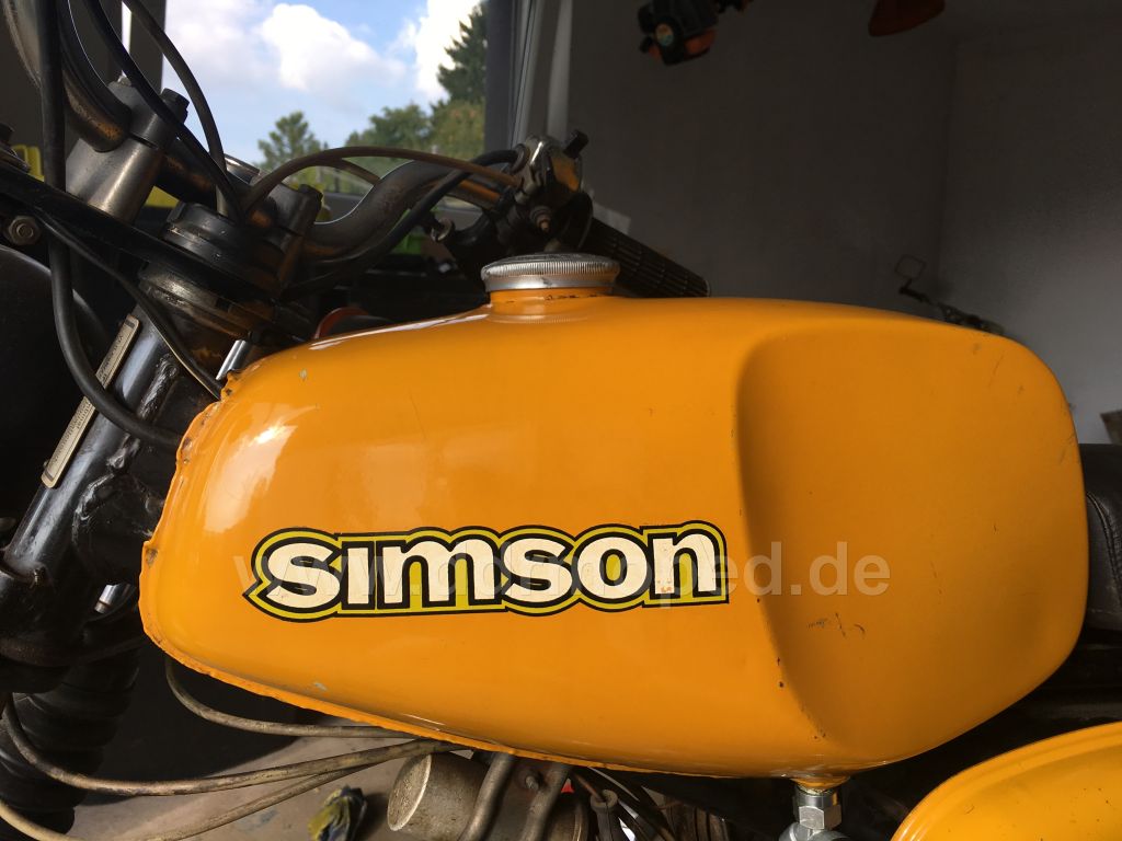

Moin. Also eine frühe 76er ist sie auf keinen Fall. Laut Garantieheft und Registrierschein ist sie im September 76 zugelassen worden. Originale Staubabstreifer für die Gabel und ein Strebenschutzblech hab ich schon besorgt. Hab auch noch eine Felge mit einfach gekreuzten Speichen auftreiben können. Und am Wochenende den Lack mal etwas aufbereitet.
BjörnHeinze
Geschrieben am: 27.09.2016, 09:10
Beiträge: 356
Mitgliedsnummer.: 9019
Mitglied seit: 28.07.2016
Der Tank. 😉
