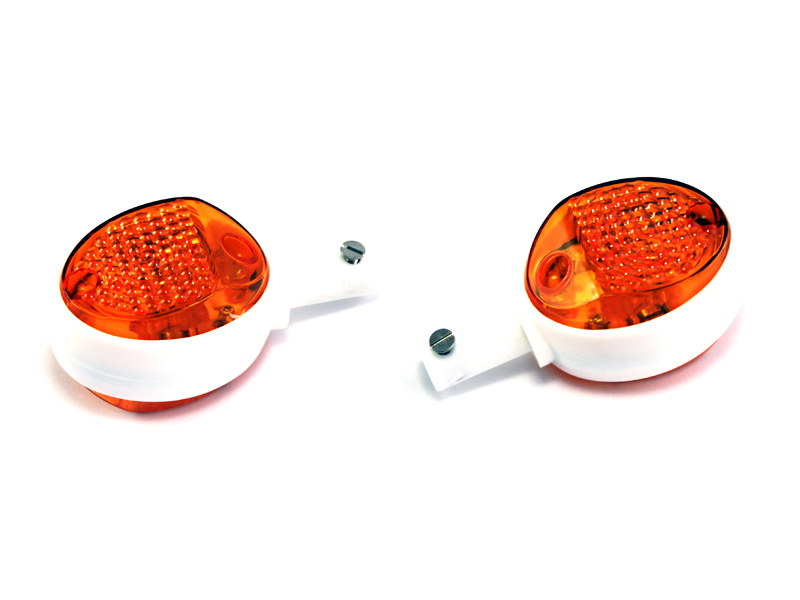

Also Alles beige?
Neue For der Blinker?Also mit dem breitem Steg in der Mitte?
MfG
Geschrieben am: 25.08.2016, 11:47
Beiträge: 4215
QUOTE (Ferris @ 25.08.2016, 09:32)
Neue Form der Blinker? Also mit dem breitem Steg in der Mitte?
Geschrieben am: 31.08.2016, 20:54
Beiträge: 12034
Probiere bitte, originale DDR-Blinker zu bekommen ! Gerade, weil der ja nun zugelassen wird und der Originalität wegen . wink.gif
